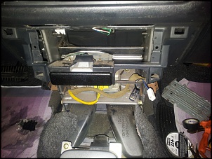

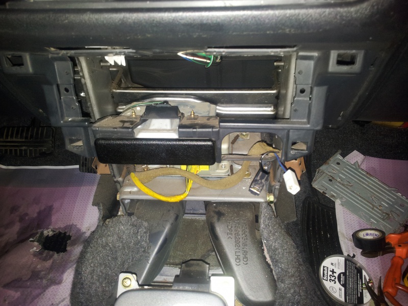

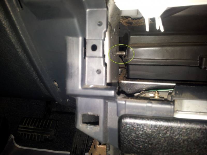

    Então, eu mesmo, após ver os posts por aqui, decidi por pra baixo o comando do AC.
    Consegui...o cabo não está tensionado, ficou perfeito o encaixe e a movimentação dos mesmos...
    Qdo puder, comprarei uma multimidia e boto lá...
    Dá esquema...e é até mais simples do que eu imaginava pra fazer

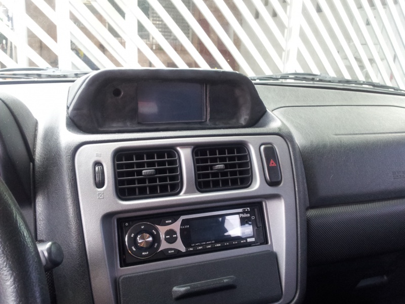

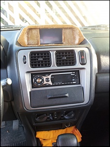

    Sou novo aqui no 4x4 Brasil e resolvi deixar minha contribuição para substituir esse reloginho medíocre da TR4.

    Citação Postado originalmente por Isaac Velasques Ver Post
    Seja bem vindo ao forum .....
    nos passa mais informações sobre essas imagens q vc colocou ??
    é da sua TR4?
    como vc fez isso ???
    achei interessante esse display q foi colocado ...
    pelo q vi tem temperatura ... voltímetro.. relógio etc etc ....
    abrass

    Citação Postado originalmente por Vantil Jr Ver Post
    é da sua TR4?
    abrass

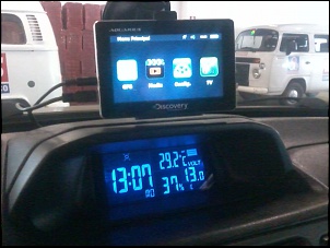

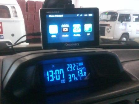

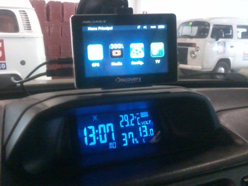

    Obrigado Vantil!
    Então, esse display realmente marca temperatura interno ou externa, mas tem que optar apenas por um a ser exibido. Também informa Hora, dia da semana, condições do tempo (sol, nublado, chuva, etc), umidade relativa, fases da lua( bom para os pescadores) e o voltímetro. Ele funciona com uma bateria CR2032 3v e na tomada 12v do carro, sendo que a iluminação azul só quando está no 12v. Instalei na minha TR4 sim. Na época comprei por uns 70 reais ( faz pouco mais de 1 ano).
    Vou pegar mais uma informações e fotos hoje e posto mais tarde.
    Abraços!!
    TR4 04/04 4x4 AT
    Olá Issac, bem legal isso.
    Parece que além deste display diferente (seria o original da IO Japonesa?) também parece que a moldura é dessa maior igual o amigo acima ai comprou do japão.
    Usuário Avatar de Isaac Velasques
    03/04/2014
    Barbacena/MG
    5
    Citação Postado originalmente por agardim Ver Post
    Beleza Agardim!!
    Realmente parece que foi feito pra TR4 não é mesmo? Mas é xing ling mesmo... Está na moldura original da minha TR4, e o encaixe foi quase que perfeito... sobrou um espaço de apenas 1mm para cada lado, praticamente imperceptível.
    Como falei ao Vantil, vou pegar umas informações e fotos que tenho e postar hoje a noite, valeu!!
    TR4 04/04 4x4 AT

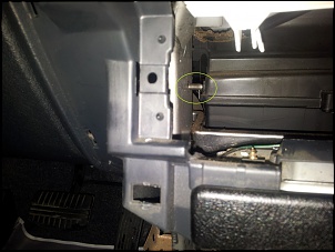

    Bom saber. A pessoa lá que não soube fazer o serviço então. Ele disse na época que não teria como ser diferente.
    Inclusive, qdo fiz na minha, uma das coisas que me deixou preocupado é o tal cabo de aço que regula o ar frio/ quente.
    A minha solução, qdo posicionei ele abaixo, foi de retirar um pino, que existe na parede de metal ali embaixo.
    E no mesmo lugar, marquei e fiz um furo com uma broca de metal de 10 mm, o que foi suficiente para a passagem do cabo e deixando-o numa posição que não faz esforço, conforme segue na foto.
    Onde tem o pino, marcado em verde, é o local ideal para fazer a furação. Retirei o mesmo com uma talhadeira e furei ali.
    O cabo passa perfeitamente.
