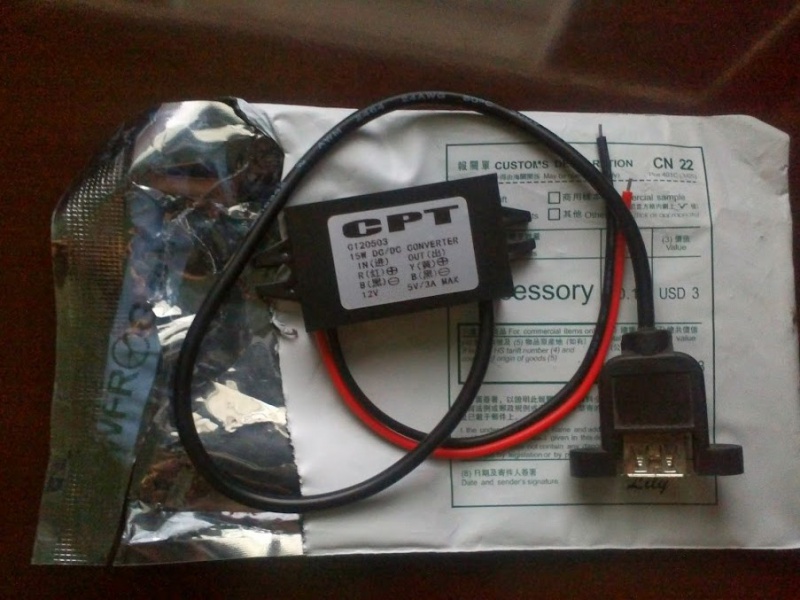

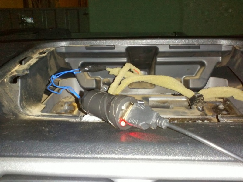

    Agora chegou meu transformador de 12Vcc para 5Vcc direto da China. Assim vou tirar o adaptador meio cambiarrado do acendedor e colocar bem bonitinho.
    Anexo 456001
    Agora vai esse
    Anexo 456002

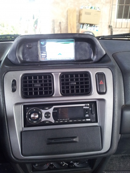

    Pronto....finalizei...
    Até queria fazer uma textura identica ao restante do painel...mas isso fica pra uma segunda etapa...
    Agora, é aproveitar o GPS instalado no painel...depois, colocarei a câmera de ré em funcionamento...
    Abraços aos envolvidos e agradeço a ajuda dos foristas.
    Anexo 456324Anexo 456325

    Segue uma foto do conjunto todo (painel com luzes modificadas) e o GPS instalado, em funcionamento, à noite.
    Anexo 456429
