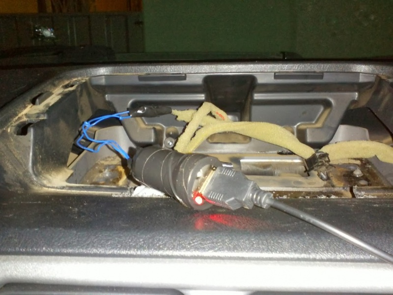

    Agora chegou meu transformador de 12Vcc para 5Vcc direto da China. Assim vou tirar o adaptador meio cambiarrado do acendedor e colocar bem bonitinho.

    Cara ficou muito show. A ideia do botão foi genial. Dá pau o tempo todo. Tem hora que desliga sozinho, tem hora que não. Então o botão é uma ótima ideia.
    É um botão do tipo NA (normalmente aberto)...ele só aciona qdo pressionado...não é do tipo ON/OFF.
    Ontem arrumei um conector pro carregador veicular do GPS (assim não preciso comprar o adaptador como o colega já fez).
    Pintei ontem a moldura... mas só conseguirei finalizar na quarta, que é o meu dia de folga.
    Qdo finalizar, posto fotos aqui do resultado final.

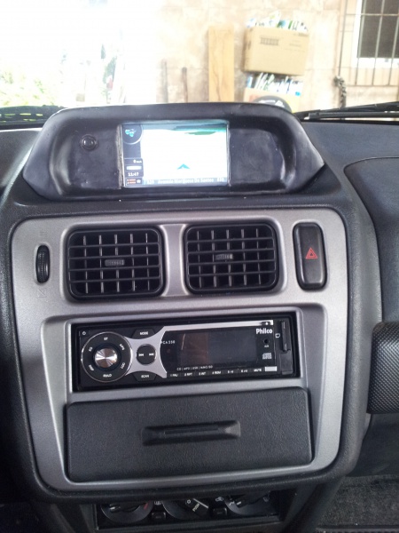

    Pronto....finalizei...
    Até queria fazer uma textura identica ao restante do painel...mas isso fica pra uma segunda etapa...
    Agora, é aproveitar o GPS instalado no painel...depois, colocarei a câmera de ré em funcionamento...
    Abraços aos envolvidos e agradeço a ajuda dos foristas.

    Olha, eu que tenho que agradecer pela sua iniciativa...pq jamais imaginaria fazer uma coisa dessas...
    Habilidade pra fazer, realmente eu não tinha...mas decidi inventar e saiu essa coiseira...e digo: não é tão difícil. Poderia até tentar fazer uma outra, mais compacta e fina. O GPS é realmente uma mão na roda...e instalado no painel, fica bem mais cômodo.
    Abração e valeu.
    Segue uma foto do conjunto todo (painel com luzes modificadas) e o GPS instalado, em funcionamento, à noite.

    Eu pensei em branco ou vermelho...mas o meu cd player é azul...então, foi a opção mais fácil mesmo...
    Valeu pela dica do relógio mais moderno...eu tinha dúvidas em relação a ele tbem
