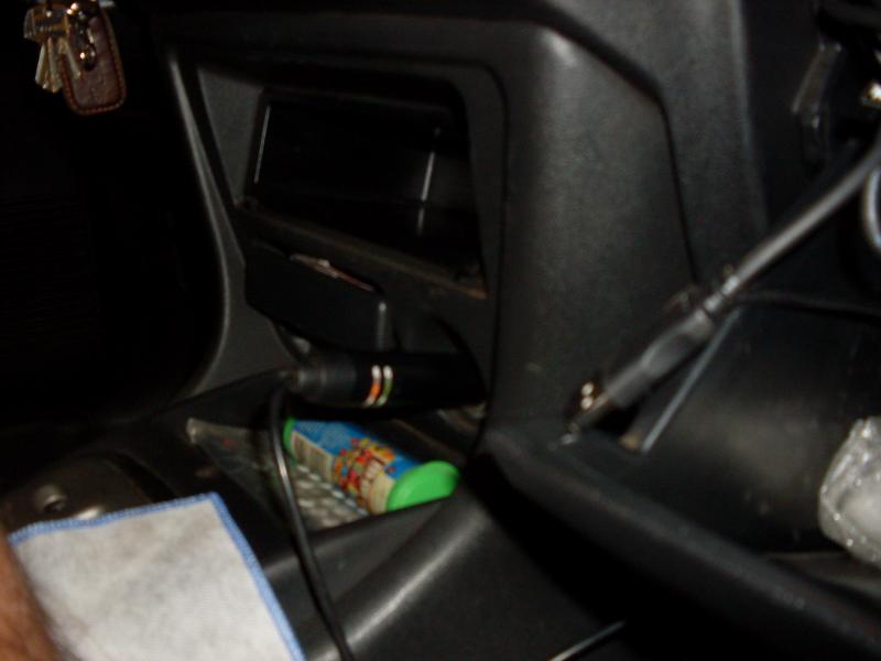

    Fotos, ruins mais fotos de celular.
    É Agardim, vc tem razão agora que já esta tudo no lugar acho até difícil pedir para fazer outro acabamento, mas quem sabe um dia... rsrs
    No meu caso como registro muitas trilhas, constantemente preciso passa-las para o computador por isso deixei o cabo saindo no porta luvas, foi o que deu mais trabalho pois o cabo pega em baixo do aparelho e tive que furar um quadradinho no plástico dentro do painel. A alimentação tb vou passar para o 12v do relógio mas tenho que arrumar uma chave de teste para não fazer besteira. Por enquanto continua no isqueiro como na foto.
    Quanto ao som este GPS escolhe uma estação de radio, então não necessita cabos extras para o rádio. Se tiver outros carros próximos na mesma estação da até para fazer uma festa.
    Sobre a questão de ligar e desligar, é exatamente o q vc falou, uma mão na roda, e por fim o sinal não senti mudanças, ta bacana.

    Cabos ...................
