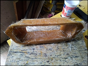

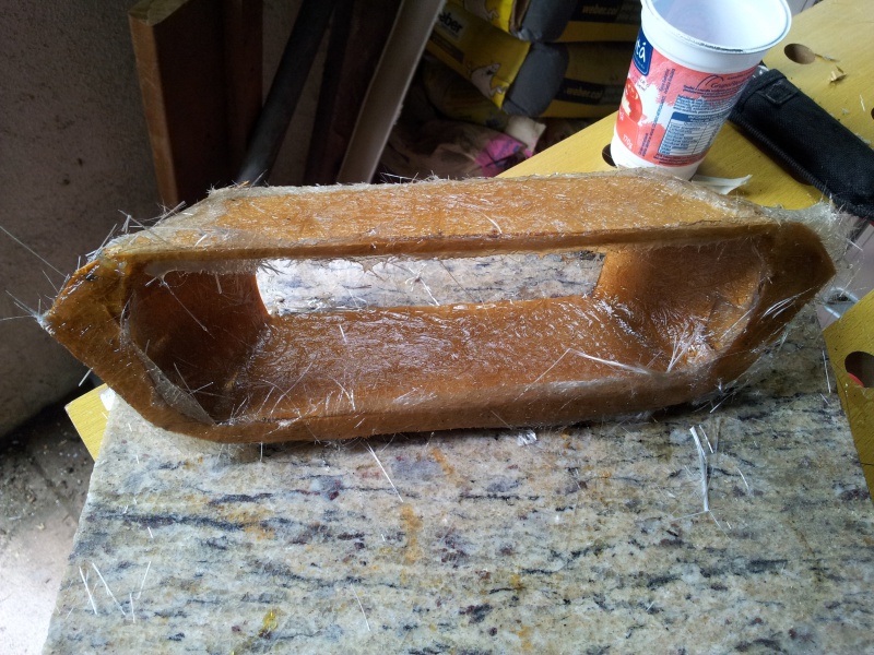

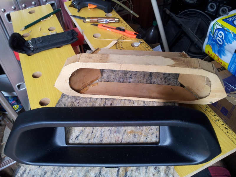

    Já fiz o molde da moldura e comecei a resinar a peça...
    Veja como está ficando...
    -20140303_115749.jpg O molde pronto...agora, resinado e com uma camada de fibra de vidro...
    -20140303_154237.jpgQdo secar e estiver com mais uma demão, poderei trabalhar nele.

    Muito bacana. Não tenho tanta habilidade...

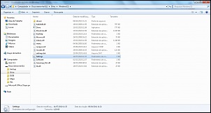

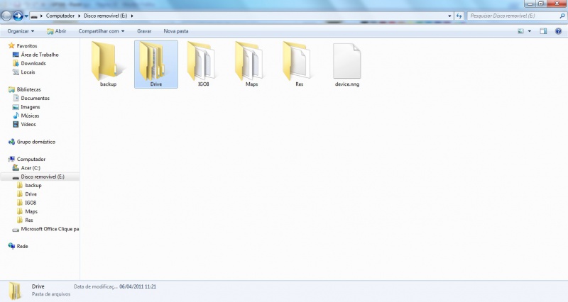

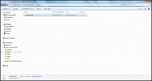

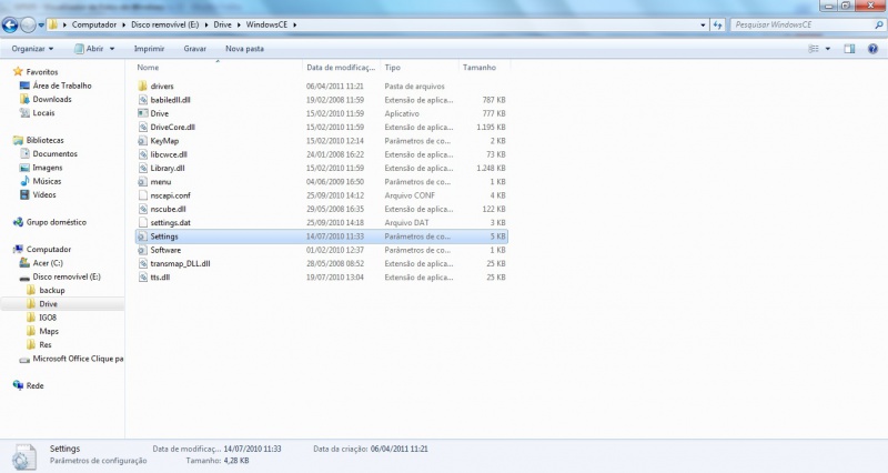

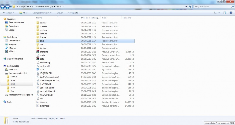

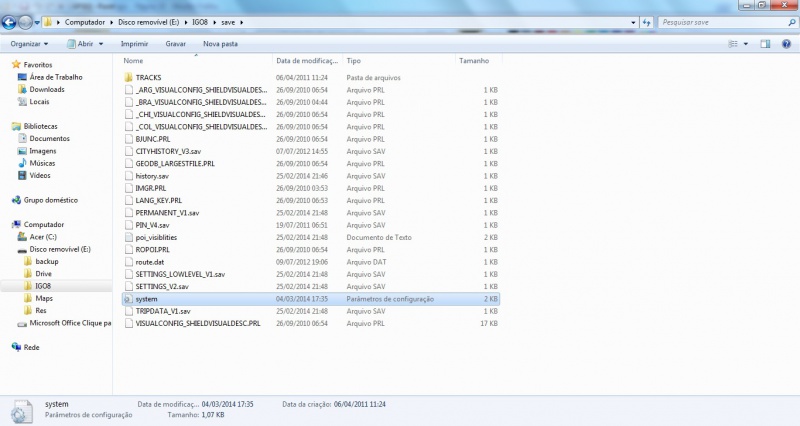

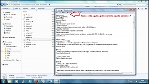

    fernold2k, se puder, me dê uma luz.
    Abrindo o GPS no modo USB, tenho a seguinte tela:
    Aí, fico na dúvida onde modificar o tal arquivo...
    Seria nessa pasta
    E nesse arquivo
    Ou seria nesse outro caminho
    Depois, nessa pasta
    E depois, nesse arquivo printado
    O arquivo "Settings" seria esse?

  • #116
    Usuário Avatar de fernold2k
    05/12/2013
    37
    Citação Postado originalmente por AirtonLieuthier Ver Post
    Seria nessa pasta
    E nesse arquivo
    Depois, nessa pasta
    Agradeço pela ajuda...e peço desculpas aos colegas da comunidade, por ser uma dúvida (de informática) em vez da moldura em si.
    É na pasta IGO. O arquivo sys.ini que está na raiz. Você vai acrescentar no início do arquivo mesmo. Aí com o GPS ligado na tomada mesmo você pode fazer o teste. Só tirar o carregador e ele vai perguntar se quer vai desligar.
