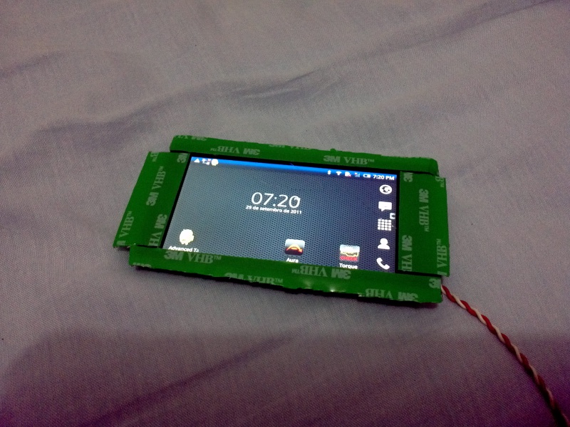

    Primeira postagem por aqui.
    Em 2011 adquiri minha atual TR4, 2007/2008, e já na loja foi uma das primeiras coisas que observei: tirar aquele relógio ridículo e colocar um GPS. E fiz.
    Utilizei um smartphone que estava com o conector USB danificado, um Sony Ericsson Xperia X10, usando ele, eu perco apenas 4mm do visor na posição deitada. Ao usar o APP de GPS Sygic, ficam omitidos apenas uma barra de status superior, indicando bateria e sinal.
    As laterais são bem menores, colei então dois pedaços de plástico de capas de trabalho encadernados, deixando apenas um furo para o dedo entrar na lateral, e alcançar o botão liga/desliga, que fica na parte superior do aparelho.
    Colei todo o esquema com fita dupla-face, nada de furos. Reforcei a juntada toda com silver tape.
    A vantagem de usar Android é o APP Torque, que faz leituras de todo sistema de injeção, através do OBD-II Bluetooth.
    Segue resultado final:
    A carga do sistema, comprei um adaptador veicular USB (entrada 12V, saída 5V), fiz a ligação no chicote do relógio mesmo, usando o fio que é alimentado apenas com a chave na ignição.

    Obrigado, Edimar_Oliveira! Ficou sim, apesar do resultado físico final, o sistema foi desmontado a um tempo, pois, a capacidade de carga do adaptador USB utilizado é menor que a descarga da bateria quanto o APP do GPS está aberto.
    Quanto as suas dúvidas:
    1) Nível Curioso-Intermediário
    2) A Capa do relógio sai facilmente, uso um estrator de grampos por trás da peça, levantando-a. De tanto ter que remover, coloquei uma pequena fita preta(aquelas de laço) para puxar esta tampa mais facilmente;
    3) Correto. Desmpntei o adaptador USB e, o terminal que iria ao acendedor, fiz a ligação no fio preto do chicote do relógio, e outro, SALVO NÃO ME ENGANO, é o azul, que alimenta 12v apenas com a chave do carro no contato.

    Quanto ao Garmin 2415LT, o espaço do relógio é de 48mm, já a largura do display do GPS é de 58mm. Você dererá diminuir a abertura para cabê-lo.
    Como a abertura do relógio começa largo e vai afilando, eu penso que ao começar a desbastar esta peça plástica, em um momento teremos uma abertura de 58mm. Farei isso um dia, sabendo que a peça estará perdida na hora de vender o carro.
    Os Garmins são indiscutíveis na qualidade, e a interação é toda touch-sreen, já que o mesmo desliga e liga automaticamente com o carro.
    Você tá com a faca e o queijo na mão. Vai ficar legal!
