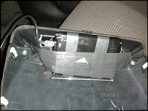

    O que foi feito...
    Removi a moldura do relógio junto com a tampa, que é encaixada, como já sabemos... basta ir com uma chave de fenda e empurrar pra cima, com cuidado pra não marcar o painel, é claro... remover os 4 parafusos que encontram-se na parte debaixo do relógio, no fundo do espaço, e retirar o chicote para remove-lo por completo.
    O GPS que usei foi o GARMIN 255W, sua tela possui 9,7cm x 5,7cm... peguei um pedaço de papelão e cortei exatamente nesse tamanho e ameacei dentro da peça pra saber até onde eu precisaria cortar... encostei a parte de cima do papelão na moldura e marquei até onde chegava na parte debaixo... comecei a cortar com uma serrinha, daquelas de madeira/ferro mesmo e ficou assim:
    Anexo 446002Anexo 446003
    O plástico é bem macio e acredito que até uma faca de serra resolva esse problema... o acabamento eu fiz com uma lixa fina e estilete para acertar...
    O próximo passo foi colocar o GPS no local e prender... como cortei exatamente do tamanho do GPS, contando com as bordas, ele entrou bastante justo... Aproveitei os parafusos que existem prendendo as duas peças e coloquei uma borracha de pneu para dar firmeza... após isso, coloquei um pouco de cola quente na parte de cima e de baixo... ficou feio pois não tenho paciência nem muita intimidade com cola quente... kkkkk mas como vai ficar por dentro, a gente releva, certo? Ficou assim...

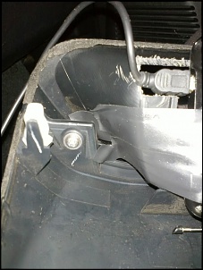

    A pior parte vem agora... na hora de instalar no local, o painel na parte frontal impede que a peça encaixe com o GPS junto... a peça original possui o formato mais ou menos como a linha preta abaixo... o corte necessário (do tamanho da largura do GPS) está exemplificado em vermelho... mais ou menos assim...
    Anexo 446010

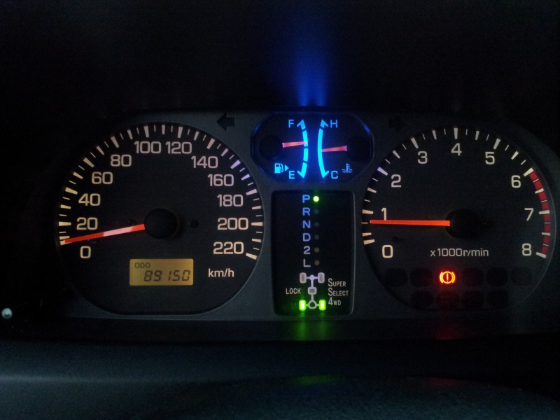

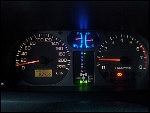

    Por enquanto, a única coisa que fiz foi a troca da iluminação do painel...e já confesso que ficou muito legal...
    A iluminação original é feita por lâmpadas tipo T5 (pinguinho ou esmagadinha) branca com uma cobertura de borracha azul.
    Substitui por led's azul da Autopoli...
    O resultado ficou assim:
    -20140221_163925.jpgO relógio...
    -20140221_182619.jpg Os comandos do AC (já devidamente reposicionados pro lugar do porta trecos)
    -20140221_182627.jpgO painel (apenas com led T5 no marcador de combustível e temperatura).
    O resto utiliza T10.

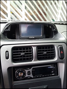

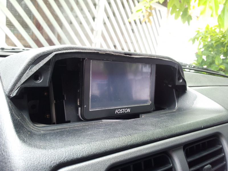

    Bem amigo,
    Estou trabalhando na colocação do GPS Foston FS-470DC. Ele tem câmera de ré, Bluetooth e tela 4.3. É exatamente do mesmo tamanho do FS-460DT.
    Encontrei os seguinte problemas:
    - O carregador é conectado na lateral do aparelho. Desta maneira, o corte na parte inferior da moldura tem que ser maior.
    - O segundo e maior problema ficou por conta da inclinação do GPS. Como o corte na moldura é feito apenas na parte inferior, o GPS fica inclinado dificultando a visualização principalmente no modo noturno.
    Comprei mais duas molduras de proteção do relógio para fazer mais testes. Depois posto algumas fotos.
    Com relação ao desligamento, o navegador do GPS pode ser programado para hibernar assim que desligar a chave do carro.
    Um abraço!

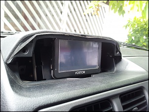

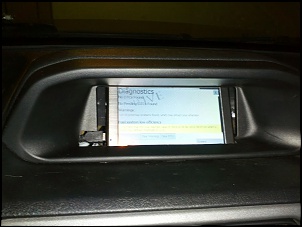

    Poxa, Valeu Fernando...me ajudou bastante.
    Meu GPS é exatamente o mesmo que o seu.
    Hj cedo, desmontei a moldura do relógio e encaixei o GPS, percebendo que o mesmo não encaixava.
    Retirei a parte frontal da moldura e deu uma melhorada...
    Veja como ficou:
    Percebi que uma pequena adaptação no moldura frontal resolveria...
    Onde vc arrumou essa moldura?
    Estou com um pouco de dificuldade pra achar a mesma...sou do litoral de SP.
    Se não conseguir, tentarei fazer de fibra de vidro...
    Abração e obrigado por enquanto.

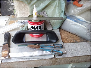

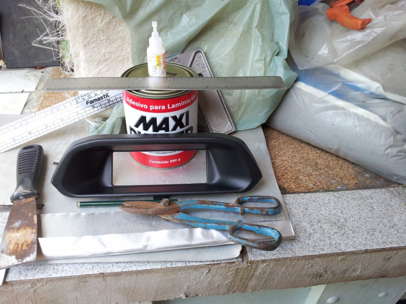

    Eu acho que agora sai...comprei a resina...e vou fazer uns moldes de alumínio pra fazer as peças de fibra de vidro..
    Vamos ver que bicho que vai dar...

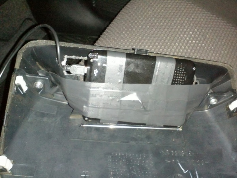

    Seguindo o guia do nosso amigo Alexandre Carreira fiz algumas adaptações para colocar um GPS Foston FS-460DC de 4.3" no lugar do relógio.

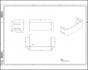

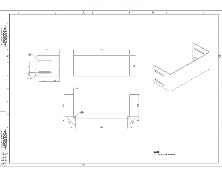

    Primeiro retirei o relógio completo, inclusive os suportes (mandei fabricar um suporte novo de metal para fixar o GPS nele e não na proteção).
    Tipo assim o suporte:
    Mas isso fica pra depois.

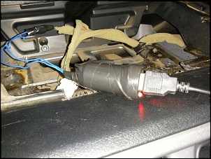

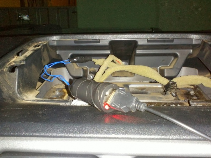

    Cortei os cabos que alimentam o relógio, apenas o preto (-Terra) e o azul (+ACC). Os outros mantive intactos.
    Peguei um adaptador de acendedor-USB, desmontei e soldei o +ACC na parte inferior do acendedor, e o -Terra na parte superior. Não pode inverter. A alimentação tem que ser negativo nas laterais e positivo no fundo do contrário você pode queimar seu GPS.
    Depois de feita a ligação isole MUITO BEM. Você não vai querer um curto-circuito. Quando chegar meu conversor adequado vou trocar.
    Car Charger DC Converter Module 12V To 5V 3A 15W with USB Mounting Hole NI5L-in Car Charger from Automobiles & Motorcycles on Aliexpress.com
    Em seguida, cortei a proteção da mesma forma que o Alexandre explicou (comprei mais duas para garantir). Acontece que o GPS dele tinha a alimentação em outro ponto e o meu tem alimentação lateral. Sendo assim tive que aumentar o corte, e vou ter que aumentar mais ainda quando chegar o meu GPS FS-470DT que tem entrada para câmera de ré, pois os dois saem na lateral.
    Foi tipo isso:
    Depois do corte fui na internet e achei um cabo que pode ser melhor e diminuir o corte:
    Wholesale Product Snapshot Product name is Left Angled 90 Degree Mini USB B Type 5pin Male to USB 2.0 Male Data Cable 0.5M U2-057-0.5M
    Aqui custa 50 Dilmas no Aliexpress 4 Obamas. Claro que comprei na China.

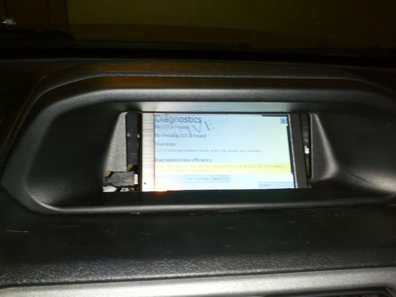

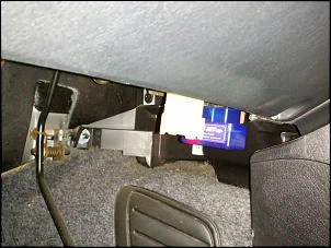

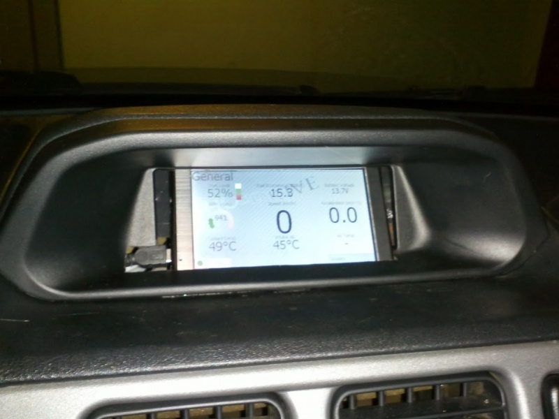

    Passei fita pra todo lado. Ficou firme. Depois de tudo montado achei que só GPS seria pouco. Procurei por um scanner automotivo tipo o Torque, só que para Windows CE (a maioria dos GPS usam este sistema). Achei o hobdrive hobDrive - OBD-II trip computer for Windows Mobile, GPS devices and carputers ? hobDrive. Muito top. Mas tem que ter um leitor de OBDII via Bluetooth. O meu comprei na China também.

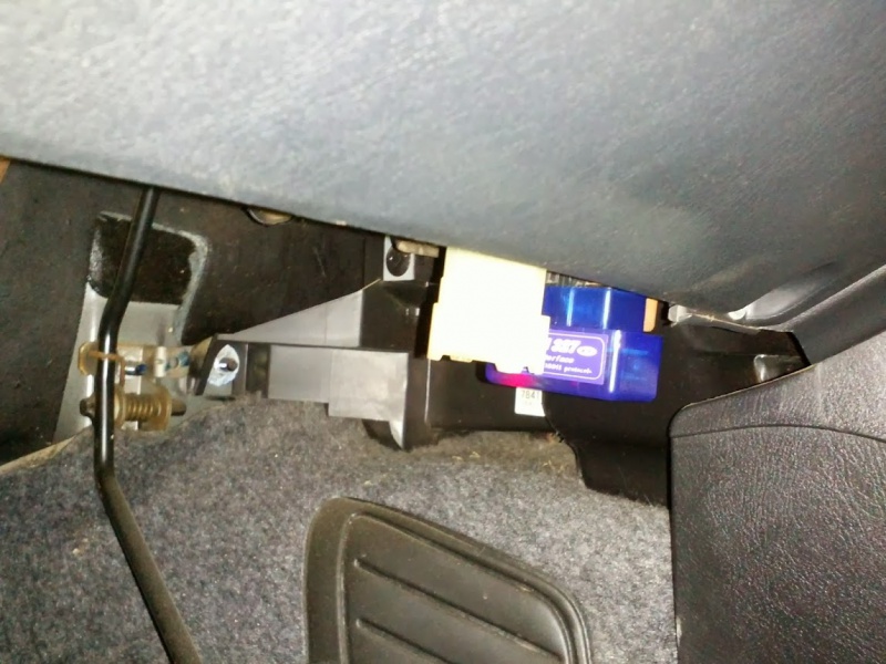

    Latest Version V2.1 Super Mini ELM327 Bluetooth OBD2 Scanner ELM 327 Bluetooth For Multi brands CAN BUS Supports All OBD2 Model-in Code Readers & Scan Tools from Automobiles & Motorcycles on Aliexpress.com
    Só que para instalar o Hobdrive eu teria que acessar o Windows do meu GPS, aí um amigo meu me passou um programa que colocado no cartão de memória do GPS e mudando o caminho para acessar o Igo, permite que você acesse o Windows do aparelho. Tem uns links legais para aprender mais:
    Como Fazer um Menu Personalizado Para o Seu GPS Sem Colocar o Aparelho em Risco - GPS.Pezquiza.com GPS.Pezquiza.com
    Deem uma olhada.

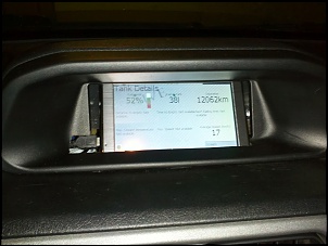

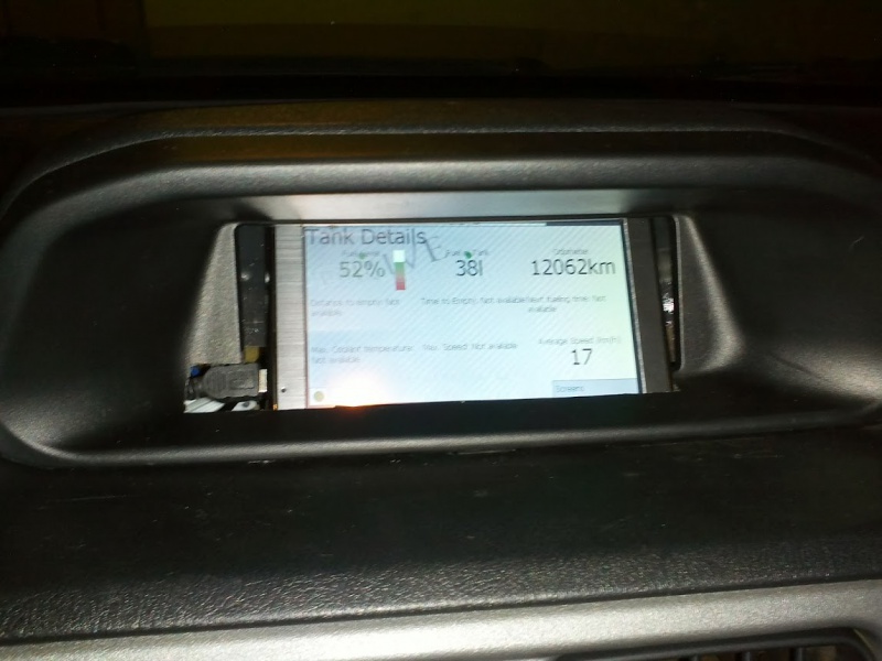

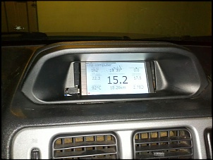

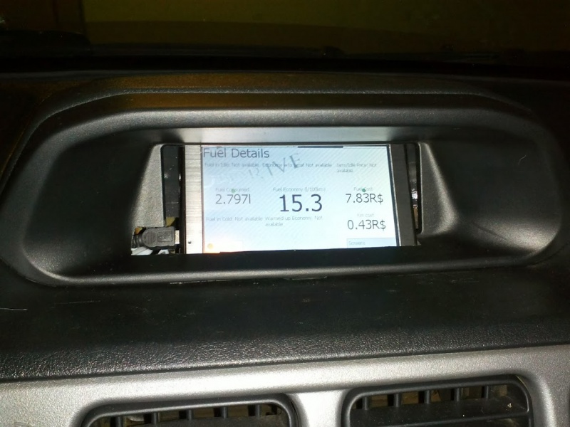

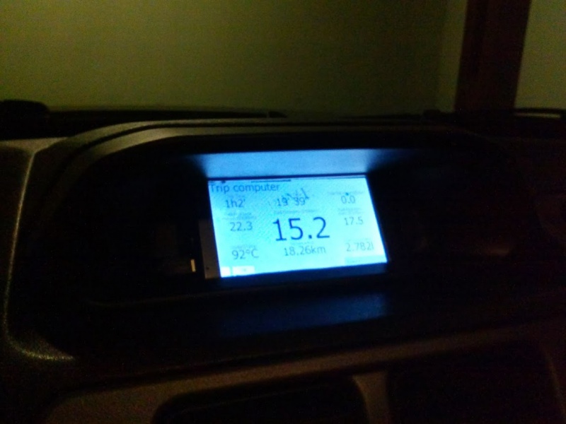

    Bem, depois disso coloquei o Hobdrive nele, descobri que minha TR4 poderia fazer o controle do gasto pelo sensor MAP. O resultado foi na minha opinião muito bom.
    O Hobdrive marca consumo, temperatura, rotação e mais um monte de coisas, ainda faz diagnóstico.
    Depois de tudo feito, agora achei a proteção maior no Japão e comprei. Vamos ver se chega e se cabe.
    Fernando

    Comecei a fazer o molde pra fazer a moldura em fibra de vidro...como vou trabalhar o carnaval inteiro, vai ser meio difícil concluir a mesma no feriado.
    Vou fazer essa dica de comando pro GPS desligar com 10 segundos, obrigado novamente.
