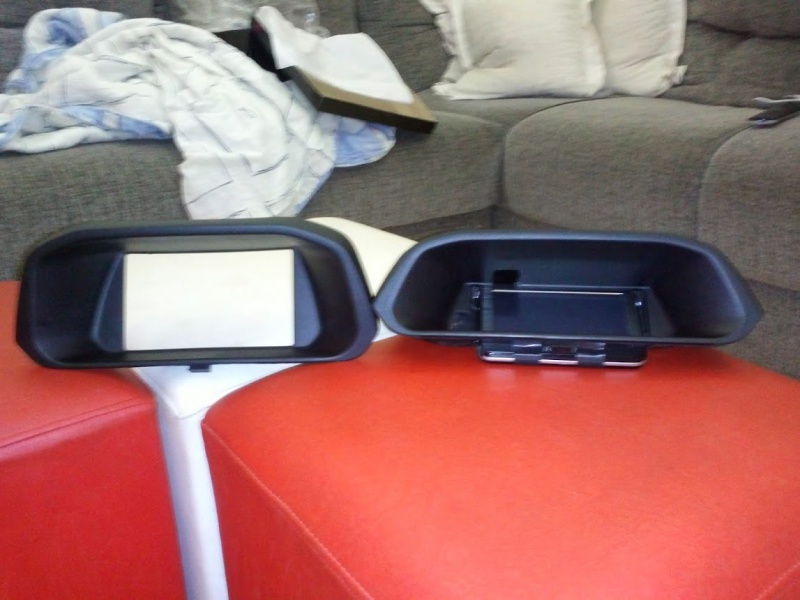

    Chegou a moldura japonesa
    Quem acompanha o tópico sabe que comprei a moldura da Pajero IO japonesa com o espaço para o display muito maior (130x74mm).
    Comprei no site Amayama Trading - Genuine Parts for Japan Used Imports - Amayama Trading.
    Tem que querer muito paguei 114,59 dolares americanos com o frete nas duas peças e mais 246,08 reais de imposto.
    O encaixe é perfeito.
    Taí:
    Anexo 457555Anexo 457556Anexo 457557

    Olá fernold2k,
    Excelente hein! Na época que eu estava mexendo com isso eu procurei essa peça da IO Japonesa na internet inteira... em tudo quanto é ebay de tudo quanto é país (me aventurei até pelo ebay do japão) e não encontrei. Parabéns pelo achado!
    Realmente o preço final por um "plastico" é beeeem salgado mesmo, mas mais vale o gosto né. Tem como nos mandar uma foto da peça com um GPS colocado por trás mais de perto para vermos os detalhes?
    Se eu não estivesse vendendo o TR4 eu até consideraria fazer uma compra desta também.
    Abraço!
  • 02/04/2014, 21:27
    fernold2k
    Tá tudo na página 9 deste tópico na resposta #106
