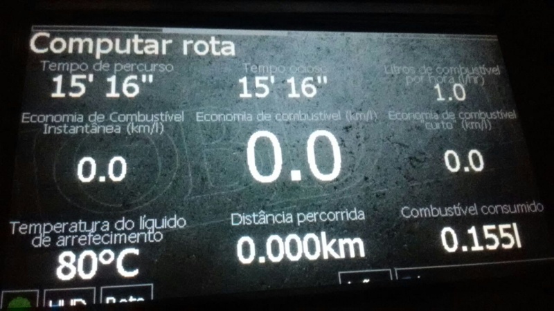

  • 11/07/2018, 00:41
    winderbr
    3 Anexo(s)
    Boa noite. Sou novo aqui no forum e depois de muito pesquisar aqui como fuçar minha tr4 2009 vim deixar mimha contribuição e agradecimento à todos que disponibilizaram conhecimento deste topico. Seguem fotos da minha vtr.Anexo 559796
  • 11/07/2018, 08:01
    adriano84
    Postado originalmente por Charles Kiefer Ver Post
    Vc consegue usar o software e o gps juntos? so trocando de tela? ou apos instalar um.o outro se exclui?
    Bom Dia,
    Ou se usa um ou o outro, talvez de para minimizar mas o meu aparelho é muito lento e se eu tentasse iria travar. Segue vídeo de uma pequena viagem que fiz.
    Consumo Pajero TR4 no Computador de Bordo que coloquei no lugar do Relogio Em KM/L - HobDrive - YouTube

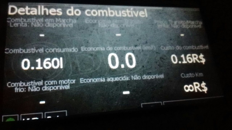

  • 29/08/2018, 16:51
    adriano84
    Postado originalmente por adriano84 Ver Post
    Bom Dia,
    Dando mais uma contribuição ao fórum. Comprei um GPS da Foston e alem de instalar o computador de bordo HobDrive, instalei a câmera de re e coloquei no lugar do relógio da TR4:
    GPS no Lugar do Relogio da TR4 - Mostrando o funcionamento da Camera de Re - YouTube

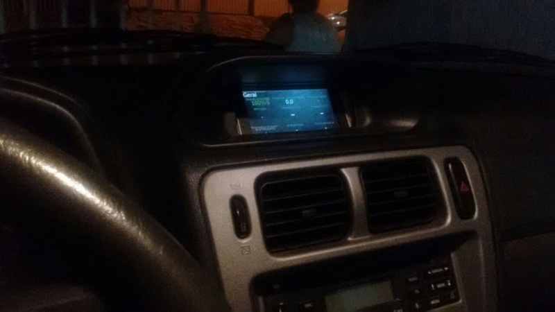

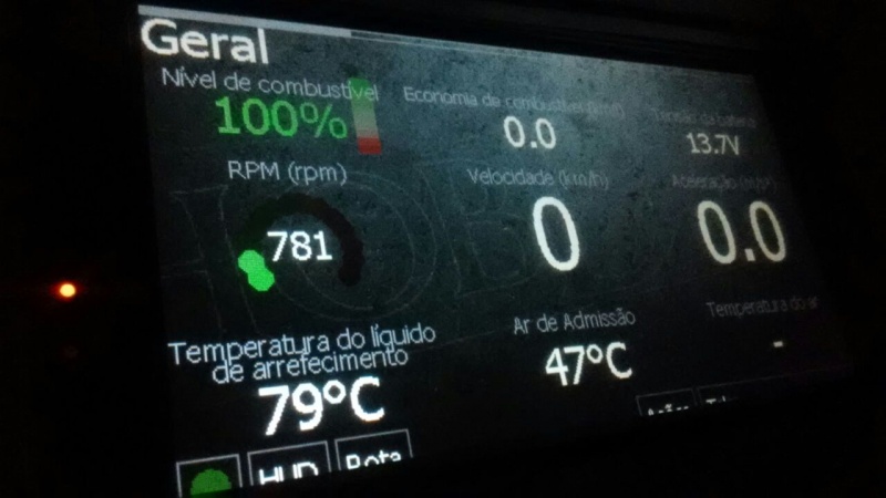

  • 03/09/2018, 22:11
    adriano84
    1 Anexo(s)
    Boa Noite,
    Montei um novo Layout e consegui aumentar os números:
    Anexo 561196
    https://www.youtube.com/watch?v=mSjZoJFSuv0
