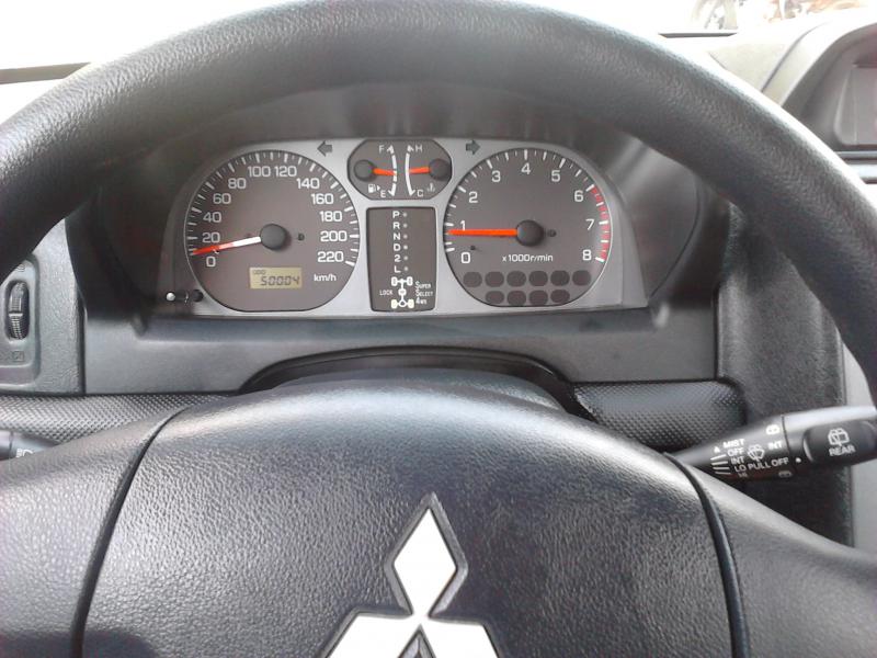

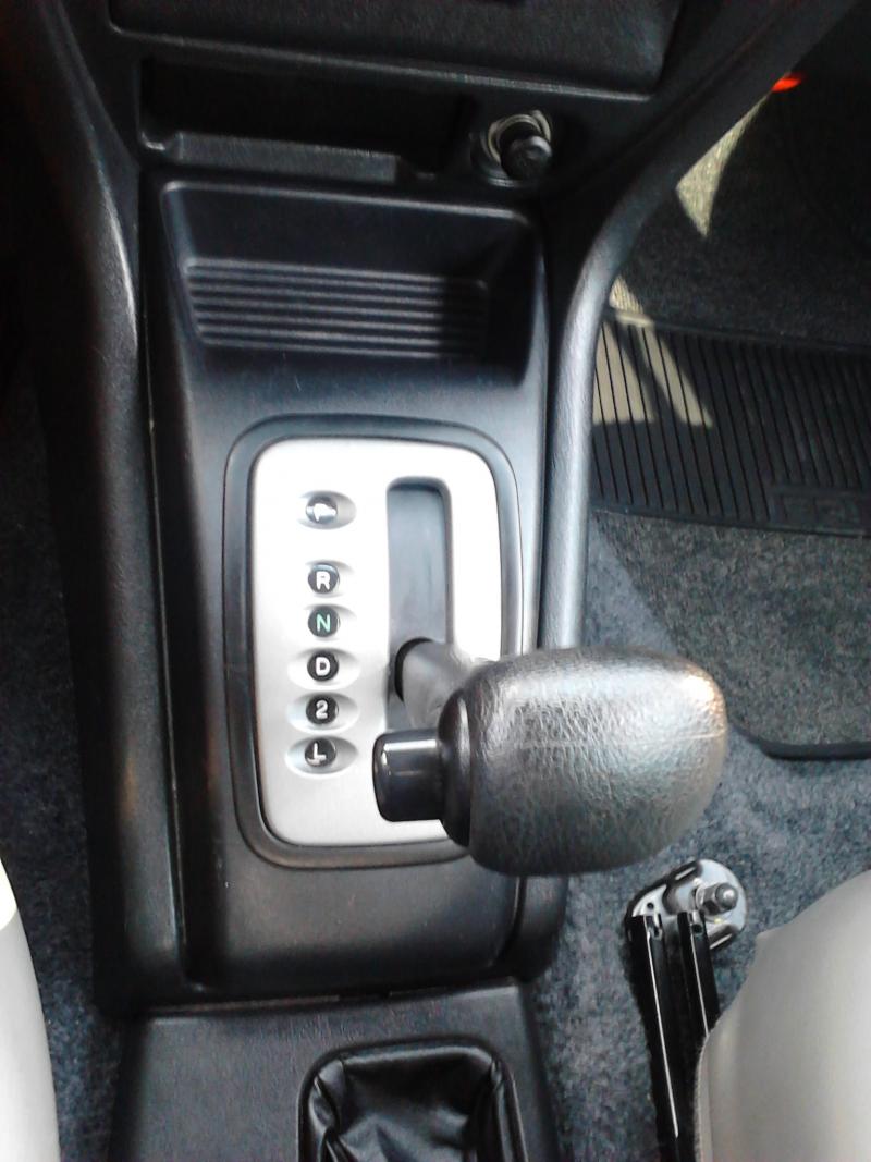

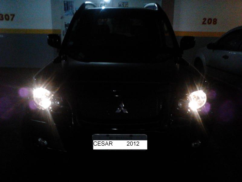

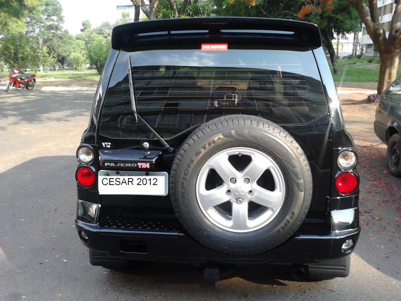

    cézão_MTB
    4 Anexo(s)
    Postado originalmente por Sem Loção Ver Post
    Cezão...
    Já tinha te respondido mas acho que "alguém" apagou meu post...
    Carro 4x4 = PNEUS IGUAIS nos dois eixos... mesma marca, modelo e tamanho.... por mais que sejam do mesmo tamanho nominal, sempre tem diferenças entre as marcas. E isso significa que quando for rodar no 4x4, seus eixos estarão rodando acoplados, o que pode estragar os diferenciais e a transmissão..
    Não é boa notícia, mas muito obrigado pela informação!
    Anexo 378128Anexo 378129Anexo 378130Anexo 378131
    acho que os pneus duram mais uns 10.000 KMs.
