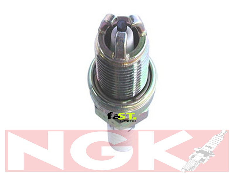

  • 15/04/2016, 00:55
    Parapa_Sam
    1 Anexo(s)
    Postado originalmente por felipeqga Ver Post
    Ola amigos,
    Estava fazendo umas pesquisa sobre na Pajero TR4 Flex 2009 2.0:
    1-Velas
    2-Cabos
    3-Filtros
    1- Velas
    estava pesquisando em sites americanos sobre velas NGK, pois li os relatos das pessoas que diziam o seguinte:
    1- Ligava mais rapido(igniçao)
    2- Maior potencia do motor.
    3-Maior economia de gasolina(principal)
    encontrei os seguintes modelos:
    IK22
    IK20TT
    IK20
    BKR6E-11
    BKR7E-11D
    Bkr7eix
    Cabos:
    SC-Y01
    Alguem sabe falar alguma coisa sobre isso?
    Bem vindo Felipe,
    Veja qual delas seja NGK Iridiun.
    Se dois ou mais modelos, dentre estes q vc postou, for Iridiun, adquira a mais barata. A diferença técnica entre elas é minima.
    Mas se vc instalar GNV na vtr, procure a Iridiun q tenha 3 Eletrodos
    .http://www.4x4brasil.com.br/forum/at...d=526717&stc=1
    Em relação a cabos, sugiro NGK, Bosch, A/C Delco de 8.8 mm ou 10 mm, ambos 100% silicone. Mas essa medida vai depender da bitola da bobina. Verifique o tamanho da bitola (se 8.8 ou 10mm) e adquira a maior medida.
    Abçs do Sam!
