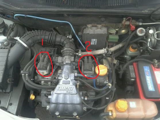

    ola pessoal sou novo aqui no forum e gostaria de uma ajuda dos amigos. tenho uma io que comprei a pouco tempo e ela ta com um pequeno defeito quando ela chega nos 3.500 GIRO ela começa a falhar com se tivesse cortando, ja fiz umas trocas de peças como bobina, cabo, velas, bomba de cobustivel e limpeza de bicos, trocas das correias... o pior e que no scaner nao acusa nada. cera que alguem aqui ja passou por isso.

    Citação Postado originalmente por davi spaco Ver Post
    ... tenho uma io que comprei a pouco tempo e ela ta com um pequeno defeito quando ela chega nos 3.500 GIRO ela começa a falhar com se tivesse cortando, ja fiz umas trocas de peças como bobina, cabo, velas, bomba de cobustivel e limpeza de bicos, trocas das correias... cera que alguem aqui ja passou por isso.
    Saudações Davi, seja bem vindo.
    Há aproximadamente 17 anos atras, minha vtr (Palio ou Elba, ñ lembro) teve um problema semelhante.
    Eu acho q era bobina (ñ lembro com exatidão), mas a peça era a assinalada na foto a seguir abaixo.
    Vc diz q trocou as bobinas, logo, peça a seu mecânico identifica a peça e tenta a solução.
    A Fiat tinha 2 bobinas tal como assinalada, veja qtas bobinas tem sua vtr.
    Com a substituição da peça, o problema foi sanado.
    Boa sorte!
    Abçs do Sam!

    Bom tarde Sam! Então já fiz a troca das duas bovina, dos cabos e velas...
