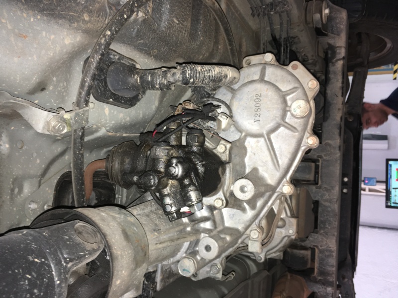

    Bom dia a todos, sou novo por aqui e no mundo 4x4. Acabei de comprar minha Tr4 e estou muito satisfeito com a viatura. É uma 2010 auto 4x4 e está com 60 mil km. Levei para fazer uma revisão geral na oficina da Porto Seguro e o carro ficou show mas surgiu um vazamento que eu não sei o que é . Gostaria da ajuda dos colegas para dizer do que se trata e qual a solução, já que não entendo nada de mecânica. O Vazamento é conforme fotos a seguir. Muito obrigado pela ajuda.
