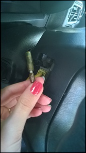

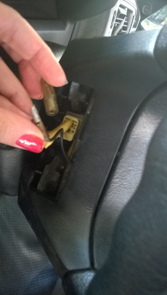

    Oi, Airton sumido!!
    Essa foto é do dia que comprei, lembra?
    Não tá tãaaao em ordem assim.
    Tive um problema com a buzina um dia. Fui ligar o carro, disparou. Era só girar a chave e o escândalo incomodava o prédio todo. Aí meu pai tentou desligar umas conexões elétricas lá da frente, mas nada adiantava. Chamei o auto-eletricista (se não existe esse nome, acabei de inventar) pra vir desligar, porque não teria como sair. Chegando aqui ligou sem disparo. Fui pra auto-elétrica com ele e achou um metal que estava tocando em algo, que segundo ele poderia ser a causa do problema. Vedou o metal e fui viajar no outro dia. Quando liguei, a mesma coisa. Desconectei como me ensinou. Lá na roça, conectei de novo e vim embora. No meio da estrada disparou. Como eu já tinha deixado sem tampinha atrás do volante, só puxei os fios. Aff... Ainda não fui arrumar por falta de tempo e também por não saber pra quem levar. E descobri que eu buzinava demais na rua. Tô ficando mais educada sem buzina, mas sei que é perigoso.
    A propósito, já aconteceu isso com alguém?

    Sobre o problema acima, na verdade, não era o que o moço pensou. Se desconecto, desligo a buzina, e se conecto, pode disparar lá dentro ou não. Disparar quando liga o carro, ou não.
    Tinha acontecido antes da vez que disparou com a chave, quando eu tava dirigindo de boa. Mas como eu tava meio dormindo, e apoiada no volante, achei q eu tinha apertado sem querer. O duro é quando acontece. Todo mundo olha apavorado e achando que eu sou, no mínimo, doida.

    Sumido nada... a senhora é que desapareceu... estamos de olho, hein?
    Sobre a buzina: é um problema crônico das TR4 (03/08 - qdo mudaram o volante)...
    A membrana da buzina tem dois contatos metálicos...
    Existe um tópico aqui que até explica como se arruma isso...
    http://www.4x4brasil.com.br/forum/mi...lante-tr4.html (Desmontar Volante TR4)
    Dá trabalho... mas não é nada impossível...
    Se seu auto eletricista for bom... ele resolve...
    rs

    Problema crônico? Que chato, hein? E vc conhece todos os tópicos, né?
    Deu vontade abrir pra fazer, mas fiquei com medo do aribag. Vou ver se arrumo um eletricista bom..
    Obrigada!!!

    Olha, dá pra fazer.... mas tem que desconectar a bateria... dar um tempo (de 5 a 10 minutos) pra desenergizar tudo...e aí sim, dá pra ir lá e mexer....
