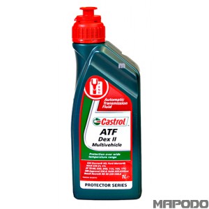

Julio q oleo é esse de 25 reais? Fala serio! O TQ MSP3 custa uns 70.

Eu uso o Texamatic 7045 E da Texaco. 25,00 litro aqui em porto velho-ro. Castrol : p/ mim é lenda urbana. minha opinião.

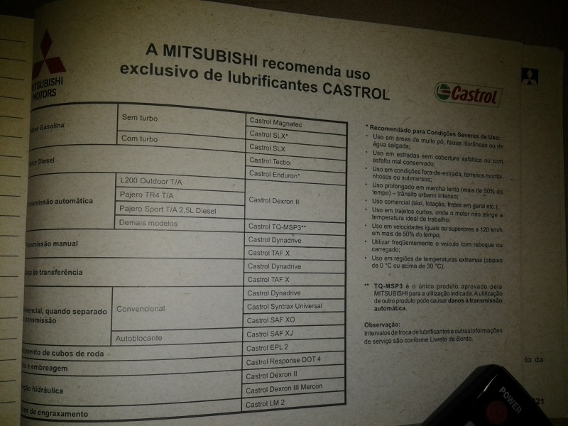

Obrigado pelas dicas, vou ver se consigo fazer na CCS, pela garantia, caso não for possível, vou fazer em alguma casa de lubrificação... =) Haaaa vou segui o manual (anexo) to pensando em usar o tal do Castrol Dextron II.
Anexo 411197
Na internet eu achei este óleo:

E parece no manual (anexo) *** que ele fala de um tal de TQ-MSP3 é outro tipo? na verdade não ficou muito claro.
