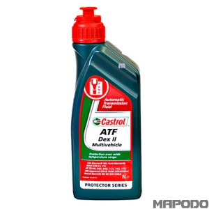

    Obrigado pelas dicas, vou ver se consigo fazer na CCS, pela garantia, caso não for possível, vou fazer em alguma casa de lubrificação... =) Haaaa vou segui o manual (anexo) to pensando em usar o tal do Castrol Dextron II.
    Na internet eu achei este óleo:
    E parece no manual (anexo) *** que ele fala de um tal de TQ-MSP3 é outro tipo? na verdade não ficou muito claro.
    Na troca eu vou filmar e botar aqui no fórum para a galera! (As próximas eu mesmo faço!)
