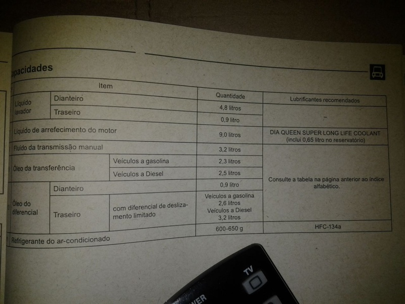

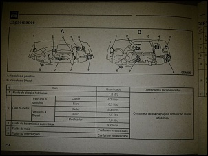

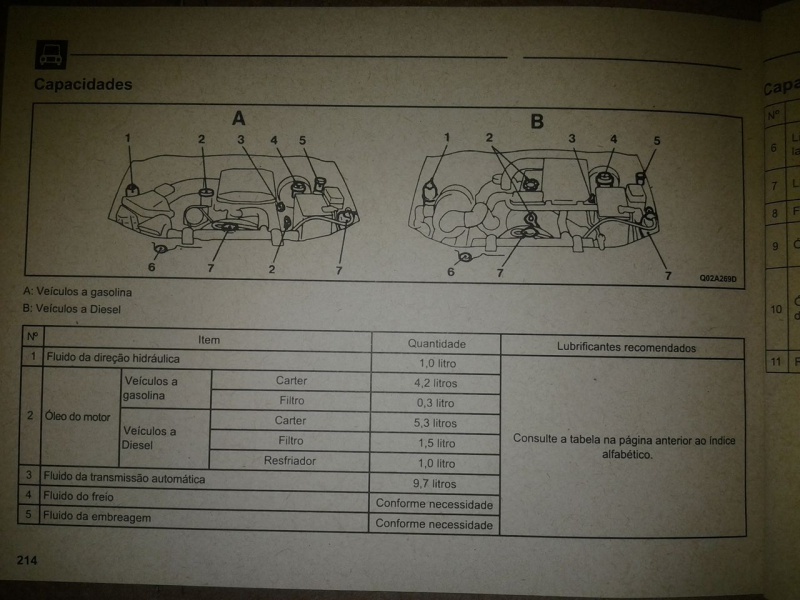

    Troca do óleo da transmissão automática + Filtro, na CCS, fica em R$940,00 aqui em Limeira-SP, Em Piracicaba-SP na CCS sai R$800,00.
    É nessa faixa de preço mesmo?
    A minha está com 140mil rodado, e tecnicamente deveria trocar com 160mil, mas analisando a cor do óleo, estou assustado, pois está muito escuro e impossivel de se perceber a cor vermelha. Como estou apenas 2 meses com ela achei pertinente adiantar a troca.
    Outra duvida além do óleo da transmissão automática tem também:
    - Óleo da transferência
    - Óleo do Diferencial
