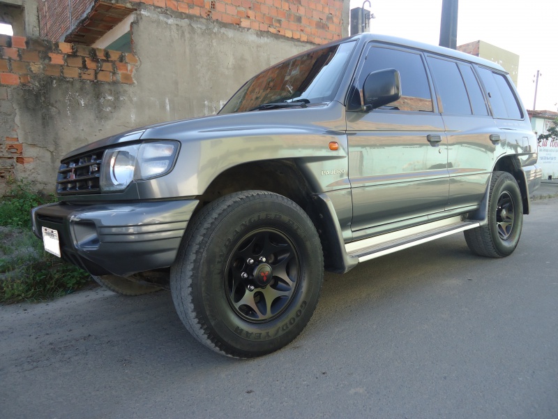

    Poison, já colocou os General? Quando colocar posta umas fotos, fiquei curioso.
    Anexo 480305
    Enquanto fico fora deixo a imagem
