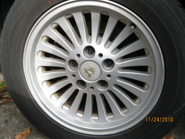

ae, peguei umas 16 da bmw... agora vou atraz das porcas e depois pneus... ;o)
Anexo 467628
