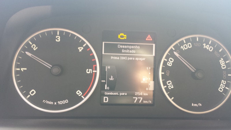

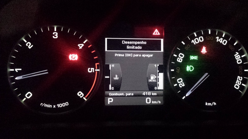

Obrigado pelas dicas Sittich, porém, eu sai para viagem e acabei não vendo estas antes da compra. E me dei mal, as revisões foram todas carimbadas até os 8o mil km, quando fiz o test-drive só andei pelas ruas próximas a concessionária Brabus da Mitsubishi das Nações Unidas, o carro estava perfeito, sem barulho ou qualquer problema elétrico!
Foi só eu sair para vir embora, depois de levar um chá de cadeira de 8 horas, quando peguei a Marginal Pinheiros (limite 90 km/h) que apareceu o primeiro problema. Vou enviar as fotos pra você ver, e se consegue me ajudar!
Enfim, já havia perdido o dia de trabalho pela paixão, e quando fui embora as 21:00 hs já não havia mais ninguém na loja e até liguei para o vendedor mas ele não atendeu, fui embora assim mesmo. O carro não desenvolvia velociade, somente em linha reta e quando pegava um aclive suave de 120km/h caia para 70 ou 60km/h e não adiantava pisar.
Além disso, quando cheguei em casa a suspensão dianteira estava fazendo muito barulho, quando anda em ruas irregulares parace que está sem bucha ou algo assim, mas só em piso irregular que está fazendo o bendito barulho!
Estou conversando com o vendedor o qual disse que iria falar como gerente, até agora sem respostas!
Se alguém souber o que pode estar acontecendo, se tem jeito de arrumar, se é coisa simples ou não, por favor me ajude! Já estou com saudade da minha Amarok 12/12 automática.
Seguem as fotosAnexo 462698 Anexo 462699
Jeff,
me parece que o carro entrou em modo de segurança para proteger o motor.
Tente encontrar algo na internet à respeito, mas como te disse a eletrônica é muito complexa e não confiável.
Com relação à suspensão, leve em um mecânico que conheça. Em SP o "The Specialist" pode te ajudar. ALiás não só na suspensão e se for o caso te aconselhar numa eventual devolução do carro.
Considere essa possibilidade de devolução e depois busque o carro dos sonhos com tempo e atenção. A paciência será sua aliada!!
