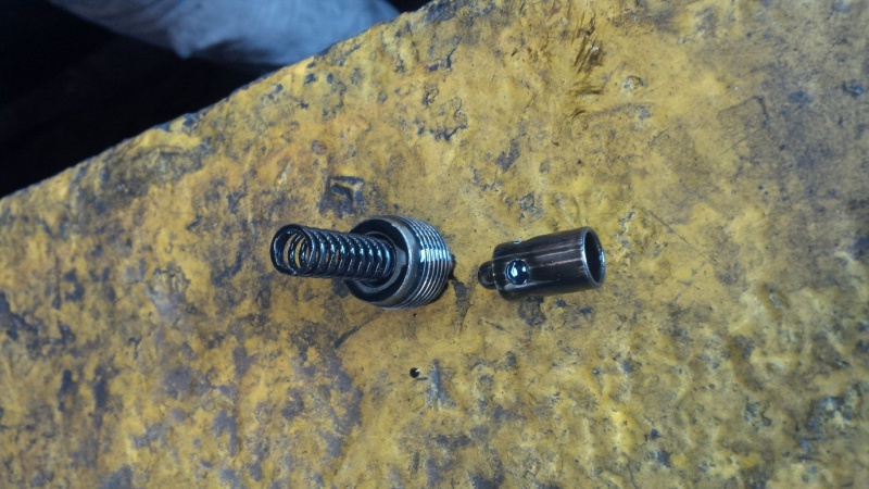

acho q descobri a bomba da minha disco...
Levei hoje na oficina de um amigo, e na hra mesmo os caras ja abriram a crianca e pude acompanhar e ajudar tambem nas descobertas...
e o saldo para hoje eh...
o parafuso que estava quase soltando era a valvula de regulagem de pressao da bomba de oleo...
como o tensor da corrente de comando trabalha com a pressão do óleo que vem da bomba, muito provável que a pressao que estava chegando nela nao era suficiente para pode esticar a corrente...
ai o pessoal ja viu um vazamento na entrada de oleo logo acima do tensor da corrente, o vazamento na junta do dreno da turbina e ja aproveitamos para trocar a mangueira de agua que vai do reservatório para o trocador de calor, que estava ressecada e quebrou... e aproveitando ja tirei o escape logo apos a turbina q esta com um vazamento na parte flexivel...
eh uma oficina de caminhao, estava meio parada de servico, tinham 5 mecanicos na brincadeira... e eu ali acompanhando...
ia ficar pronta hoje a tarde mesmo, mas nao consegui aprontar o escapamento ainda...
show de bola... espero q resolva...
