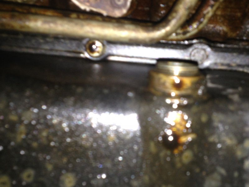

Estou "namorando" uma Discovery 1 1997, 81 mil milhas, há algum tempo. A viatura está encostada há pelo menos 6 meses numa loja porque o dono não precisa dela e deixa "guardada" lá. Fui até lá, e a "música" do motor está bonita, redonda (melhor do que as outras 3 anteriores que andei), mas nessa não pude andar porque o motor começa a ferver após 15 minutos ligado :?, a água vaza pelo reservatório (reparei que ele não utilizava fluído de arrefecimento, apenas água). Consegui engatar as marchas do automático, e essa parte está tranquila, o óleo do motor está escuro, mas é porque não houve trocas recentes, e o fluído da transmissão estava normal (cor viva). Na parte de baixo, havia um vazamento de óleo que me pareceu muito mais no bujão do cárter, e percebi que entre o câmbio e o motor o óleo estava digamos "suado", não aparentava haver vazamento numa primeira olhada.

Beto, quanto a ferrugem acho que se não esta furando a chapa da pra fazer uma funilaria simples nela, quanto ao vazamento pode ser que seja o retentor do virabrequim, coisa barata mas vai ter de tirar o motor pra fazer. agora fever pode ser desde a tampa do radiardor estragada e que nao da mais pressão no sistema até algo mais grave...vale a pena levar em um mecanico pra dar uma olhada, agora essa da buzina ter sido adaptado um botão....tem de ver por que...
