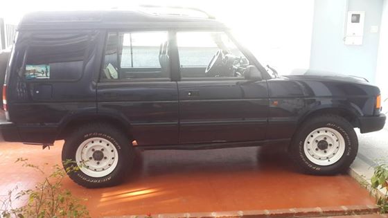

essa é a disco 1... da pra ter uma noçao de como fica... pintada de branco fica legal...
nao sei pq mas eu curto os pneus tipo militares... mais finos... tipo esses...
