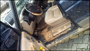

    Segue a foto
    Miniaturas de Anexos Miniaturas de Anexos Discovery 1, discovery 2?????-010.jpg
