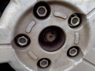

    As rodas aro 15 da S10 não cabem, já testei.
    Comprei um jogo de rodas novas da S10 aro 16, 350 reais cada uma, iguais a essas( RODA S10 COLINA aro 16 5x120 ET50 USADA | Truck Plaza ), usei porcas do caminhão 608 ( http://www.commersul.com.br/img/2013...87778242_m.jpg ). Os prisioneiros da Disco são de diâmetro um pouco maior que o furo da roda mas foi só dar uma limada bem de leve que elas entraram.
    Vou pedir pro meu pai me mandar uma foto delas amanha e posto aqui.

    Aí vão as fotos
    Miniaturas de Anexos Miniaturas de Anexos Discovery 1, discovery 2?????-img_20140521_131547.jpg   Discovery 1, discovery 2?????-img_20140521_131621.jpg

    Boa foto, Rui.
    Esclarecedora.
    Não foi usado nenhum anel centralizador.
    Essas porcas são de algum carro específico.
    Abç

    Boa tarde Renato,
    Como os furos ficam bem justos nos prisioneiros não foi preciso usar anel centralizador. Eu tenho verificado as rodas em busca de alguma folga, mas até agora tá tudo justinho.

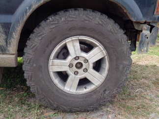

    eu cheguei até em pensar nas rodas de vans, ducato, sprinter, iveco, e outras mais...
    q maravilha... posta uma foto um pouco mais de longe pra ver como ficou a "sustância" das rodas na disco...
    vc usou a medida do pneu de acordo com o que diz no manual ou usou medida diferente??

    Boa noite Evandro, vou providenciar uma foto de perfil. Os pneus são goodyear Mt 235/85/16
