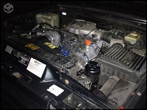

    Opa pessoal, bom dia.
    Sou novo por aqui, e estou com muita vontade de entrar para o mundo 4x4, tanto eu como minha esposa somos apaixonados pela marca "Land Rover". (Minha esposa adimira muito a Defender..rsrs)
    Este Domingo que passou fui fer uma D1 que esta muito conservada e o dono vai vender por que vai morar em outro país.
    Dúvida;
    Ela é a gasolina e automática, o que vocês me dizem a respeito, é uma boa aquisição?
    Meu uso para a mesma é com a família, amigos e viagens.. Será que ela CONSOME muito, ou dá para manter razoávelmente ela??
    Obs: Está com 200 mil rodados.
    Segue as fotos da mesma.
    Discovery 1, discovery 2?????-1239002116.jpgDiscovery 1, discovery 2?????-6830471698.jpgDiscovery 1, discovery 2?????-6858321483.jpgDiscovery 1, discovery 2?????-6879331784.jpgDiscovery 1, discovery 2?????-6886171268.jpgDiscovery 1, discovery 2?????-6896974415.jpg[B]
    Obrigado a todos do 4x4.

    Fred, eu tive essa mesma duvida alguns anos atras, mas encarei e hoje estou muito feliz, mas vamos ao que interessa , num primeiro momento vc tem que ver se esta disposto a enfrentar o consumo da disco , não é economica , mas se for usar mais na estrada tmb não é tão gastona, 7km/l na estrada, e nem adianta pesar que pisando pouco vai gastar menos...gasta a mesma coisa. na cidade..entre 3-4km/l.
    quanto a manutenção, é muito comum esses motores terem muita borra interna, fazer no minimo uma limpeza muito bem feita é interessante, mas tmb são muito resistentes, o meu abri com 260mil km e os pistões e camisas estavam na medida original, e peças vc acha com facilidade no exterior e com um preço muito baixo, e adoro a disco 1 por ter pouca eletronica e ser mecanicamente uma defender e com muitoooooooooo mais conforto, agora comprar uma diesel eu acho complicado pois motor diesel mais antigo sem saber muito bem seu historico é complicado pois se der problema.....doiiiii no bolso
    e é um carro digamos pra colecionar...compra pra nunca mais vender...se sua patroa não importar com uma poça de oleo na garagem..vai fundo.
    abraços

    Olá RAATS..
    Muito obrigado por sua resposta..
    Me diz uma coisa, a que você possui é a gasolina? Dá realmente para sobreviver com a D1 gasolina?
    O motor à gasolina tem histórico de problemas igual ao à Diesel?
    Valeu..
    Usuário Avatar de RAATS
    12/03/2013
    Alfenas/MG
    169
    Fred, diesel é otima se vc não tiver que mexer no motor, eo que vc vai pagar a mais numa diesel da pra por muita gasolina na v8, e como ja disseram aqui....o barulho de um v8 é musica....e quanto a kilometragem 200 mil não é nada pra esse motor e se vai comprar pra ficar muito tempo vale a pena dar uma revisaozinha no motor, o cambio automatico é eterno..rs. é o mesmo cambio que era usado nos opalas, portanto muito conhecido dos mecanicos.
    compre e seja feliz.....e bem vindo ao grupo...quanto a kit gas...eu nao gosto...

    Olá Fred.
    Também sou fã da Disco 1 por tudo o que já foi dito.
    Já tivemos aqui em casa uma D1 V8 por 5 anos. Hj temos uma D1 Diesel (ex-v8) e automática, faz um ano.
    Minha opinião:
    D1 V8:
    Prós: Suavidade, silêncio, delícia de som do V8 quando se acelera, arrancada, e um pouquinho mais "leve" para dirigir que a diesel.
    Contras: Consumo (a minha fazia 4,5 km/l na cidade e 7 km/l na estrada), motor a gasolina com a idade fica menos confiável do que os diesel por conta da dependência elétrica- OPINIÃO MINHA, o motor trabalha muiiito quente e resseca fios, mangueiras etc.
    Importante limpar o motor como disse muito bem o Ratts.
    D1 Diesel (no meu caso é um 2.8)
    Prós: economia (9-10 km/l), confiabilidade, durabilidade e torque.
    Contras: barulho, vibração.
    Minha opinião, se for usar muito e não fizer questão de cambio automático, vá de diesel.
    Se for rodar pouco ou não se importar em gastar $ com combustível ou precisar de cambio automático vá V8.
    Outra coisa, geralmente se acha as V8 em melhores condições e menos rodadas que as diesel por razões óbvias e muito mais baratas claro. As v8 também tem alguns mimos enquanto as diesel são mais pé de boi.

    Olá Sérgio, muito obrigado pela informação e tudo o que vocês falarem aqui será válido.
    Eu penso em ter uma D1 para viagens com minha família e em alguns caminhos de terra para usar um pouco o 4x4.
    Para usar no dia dia, será pouco porque trabalho mito perto da empresa. É mais para lazer e diversão mesmo, e a vontade de ter uma Land Rover D1.

    Amigo Fred, bem vindo. Ela está muito linda realmente. Mas pela idade dela eu daria preferencia por um motor diesel.. Opinião particular.

    Obrigado por vocês aqui do 4x4 me ajudarem nessa decisão.
    Estou pesquisando e ainda estudando e entendendo o motor(sou meio traquino e gosto de conhecer bem os motores dos carros que já tive), para assim então comprar uma Land Rover para mim.
    Estou decidido e quero realmente ter uma 4x4, e tem que ser Land Rover(sou fã da marca) e por isso me cadastrei aquipara tirar maiores dúvidas com vocês que são mais experientes, só não gostei de saber que ela consome muito à gasolina, se for à Diesel, como é esta questão de consumo?
