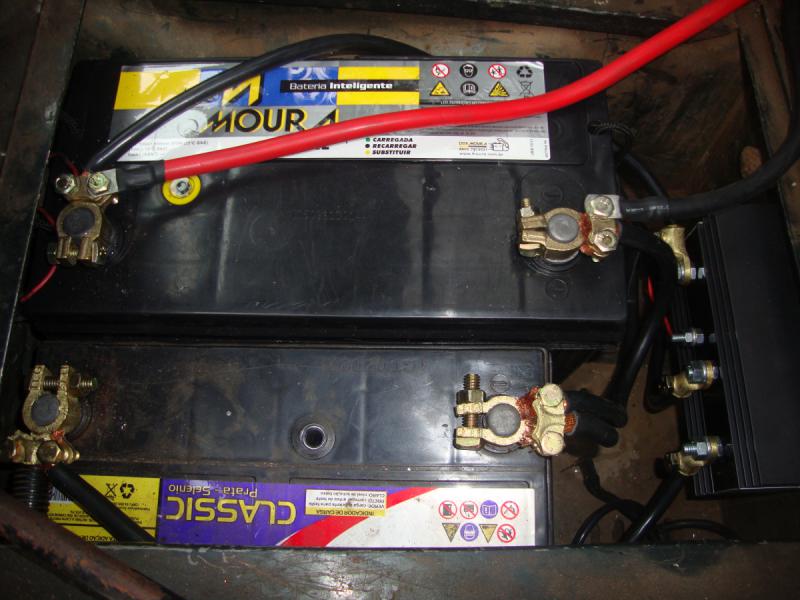

    As 2 baterias cabem sim no motorista. já coloquei uma que tinha aqui arriada só para ver o espaço. Logo mais vou fazer isso. Tem umas chaves nauticas que nem são tão caras e os terminais restantes não é grande coisa. É que enquanto não matar os "grilos" que moram na viatura eu não mexo em nada alem do necessário!

    opaaa,, to contente.. ehehhehe se cabe duas ali.. show de bola..
    eu medi com a minha do willys, que é bem mais forte... esqueci de mensurar isso.
    oque é aquela caixa na direita da foto onde se conectam os cabos de energia ?
    mais uma coisa, o alternador nao fica louco por as duas bateria serem de potencias diferentes ?

    Citação Postado originalmente por Camilo JR Ver Post
    Aquela caixinha é um divisor de cargas ...
    Nela é ligado o alternador e então os cabos saem para as respectivas baterias.
