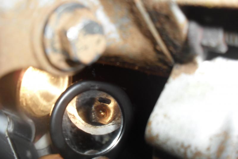

    Bem pelo que me pareceu, a cor que estava saindo o fluido de freio quando eu sangrei o sistema, nunca deve ter sido feito esse serviço. A embreagem baixa e o nível baixo do fluido indicavam que algo etava errado. A males que vem para o bem. O sangrador partiu a rosca do cilindro escravo. Vou ter que trocar (ainda bem imagina voce sem embreagem no meio da estrada!!) Bom foi ter tirado ele e ter visto que este já tinha trabalhado mais do que poderia aguentar! Amanha busco um novo e termino o serviço.
    Aproveitei e dei uma olhada onde o pino do cilindro encosta no garfo da embreagem. Se percebe um desgaste, porém acredito que ainda roda bastante e na troca do conjunto de embreagem vem um garfo novo!
    Fotos:
    1 - Fluido e garrafa para coleta do fluido velho! (garrafa limpa + pedaço mangueira transparente passada pela tampa)
    2 - cilindro quebrado (fiquei me imaginando sem embreagem em algum daqueles lugares!!!!!)
    3 - conjunto de ferramentas + peça danificada ( fenda / phillips tampinha (do cilindro mestre, reservatório de fluido e haste de regulagem), Chave 11mm pino de sangria, pito 10mm estriado, catraca e estensor, chave 18mm para flexível do cilindro) setalhe: (olha a cor do fluido velho!!!)
    4 - encosto o pino do cilindro no garfo de embreagem ( vai aguentar até a troca do conjunto. Vou enfiar graxa até onde der!!!)
    -sangria-da-embreagem.jpg-cilindro-escravo-quebrado.jpg-males-que-vem-para-o-bem.jpg-visualiza-o-do-garfo-embreagem.jpg
    Por isso não gosto de fazer esse tipo de coisa no domingo....peça nova só amanha!!!
    Posso comprar na toroffroad CPS??? já encomendo amanha cedp mesmo!
    Bom é que posso ter achado o problema do pedal de embreagem baixo! Vamos ver!
