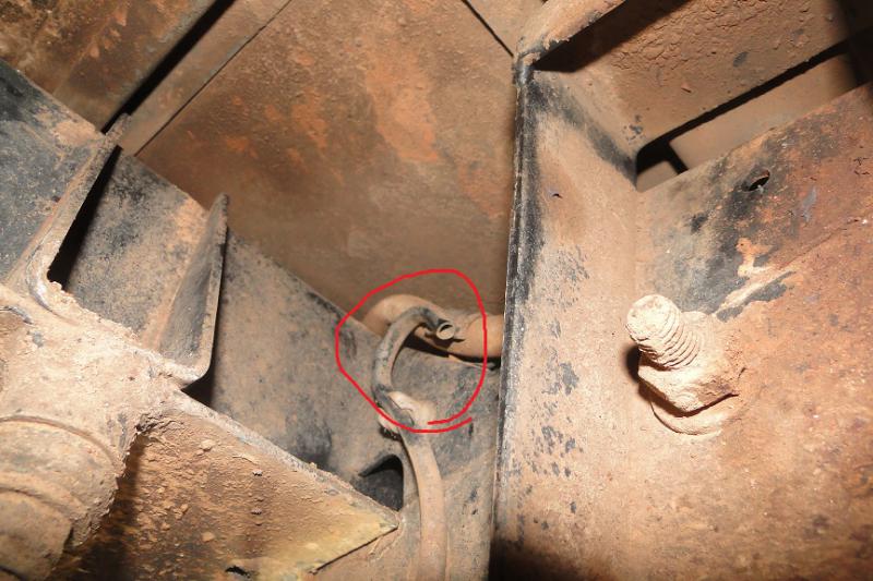

    Então a principio (quem lê pensa...kkkkkk) quero reparar esta bomba de vacuo. A que esta nela é original e esta com os rebites ainda. Vou abrir ela por aqui e ver o que esta ruim, caso consiga reparar, faço tutorial com fotos. Se bobear faço amanha mesmo. Desmonto de manhã se a minha pequena tiver dormindo. Vejo se tem reparo, ou acho algo que sirva de diafragma para ela (se o atuador não estiver ruim, né?) ... vamos ver. Aí depois do almoço caço as peças que preciso e tento fazer ela funcionar até importar uma nova (pelo que vi custaria pouco mais que o valor para Recondicionar ela) já com frete e imposto! E se a que eu reparei estiver boa, vai para caixa de reserva!
    Outra coisa que estava me intrigando é um barulho quando saio. Algumas vezes. Pensei que fosse uma folga do semi-eixo, mas acredito que faria sempre, sem perdão, se o fosse! O que acontece é de vez em quando. Tipo quando esqueço que estou pilotando um diesel com todo aquele peso e dou mole com a embreagem! kkkkkk Coisa de principiante eu acredito! Pois outro dia estava empolgado e a tocada foi macia e suave. Se estivesse com folgas em demasia não iria conseguir tocar o veiculo tão suave, concordam? Vou providenciar um contagiros/tacometro para a viatura. Alguêm recomenda algum com custo beneficio que consiga aferir??

    Hoje cedo fui ver o nível dos diferenciais, o dianteiro vou trocar (1.7L) o traseiro esta novo, limpo e viscoso. Já imaginava pois a coroa e pinhão são novos tinha sido trocado a pouco.
    Fui ver também o bracinho do cilindro mestre da embreagem e o mesmo ainda dá uma certa regulagem, dei uma ajustada de olho mesmo e não tive tempo de sair para testar como ira atuar!
    Surgiu umas duvidas:
    1- Qual seria o ajuste correto da folga do pedal da embreagem (em mm) da D110?? Essa é a pequena folga (na minha estava gigante...) que deve ter quando aperta o pedal em descanso, até onde ele começa a endurecer e atuar o garfo????
    2- Qual o curso normal da onde começa a atuar o pedal até o final do curso dele (todo apertado)?? se puderem medir com uma regua quantos centimetros o pedal sobre quando solta a embreagem. É só apertar o mesmo e soltar ele usando uma régua para medir o curso dele em paralelo ao seu curso.
    A embreagem esta boa, não patina nem nada anormal. O rolamento deve esta cansado, e o garfo tem o probleminha cronico, né? Mas só desmontando para ver. então vai assim ate comprar o kit todo novo e original (Quanto morre $$$$?)
    Já quero me preparar para futura troca onde devo comprar e existe um kit Valeo com tudo que preciso??
    Agora a tarde se a minha baixinha dormir eu vou conferir caixa de cambio e caixa transferência para ver como está de óleo. Pretendo trocar tudo das duas logo mais. Somente consigo aferir se tem vazamento e quanto pula fora quando eu mesmo colocar a medida certa no conjunto. Aí depois de uns 5.000km se não tiver óleo pingando antes, abre e confere de novo se ta baixando alguma coisa!
    Também quero ver o parafuso que ajusta a folga da direção hidraulica, já constei que é chave 11 a porca trava, e não sei se é torx ou alen no parafuso do encosto. Se alguêm tiver esta informação pode me passar.

    Opa só para corrigir a informação:
    O parafuso que regula o encosto do eixo da caixa de direção hidraulica é Alen de 6mm e o sextavado que da o contra aperto travando o alen na posição é 19mm usei uma combinada boca x estrela e uma alen curta!
    Para conseguir ver e posicionar a chave alen eu achei uma posição bem confortavel para trabalhar. Quando a esposa tiver em casa a toa eu peço para ela tirar foto da posição, pois o local é ruim de ver e posicionar.
    Resultado Direção Hidraulica aparentemente 100%, dei uma limpada superficial para ver se apresenta algum vazamento ou se mela fluido hidraulico. Ela range um pouco, deve ser os rolamentos da coluna, se não vazar vão ficar assim até de quando for partir para troca de rolamentos e afins, Pois da cruzeta que liga a barrinha em diante não faz barulho nenhum. Vou verificar de novo com as rodas suspensas e alguem girando a direção firme para um lado e outro sem ter pena....
    Aproveitei e drenei o sedimentador, mas tambem quero fazer uma limpeza completa nele logo mais! E constatei que não tem a capa de metal.... Se alguem quiser doar uma para sobrando mim eu aceito, ou ao menos tirar umas fotos para eu fabricar algo semelhante para a função.
    Outra coisa que eu não tinha dado falta é a coifa do freio de mão. ta sem a dita! Se alguem tem uma jogada aí pode doar até eu começar a perfumaria e importações daquilo que estou listando!!!! kkkkk
