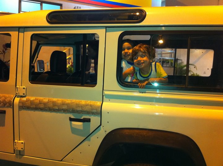

    Duas fotinhos ai, uma logo que a viatura chegou junto com a amiguinha e outra voltando da praia
    Bom divertimento com a viatura
