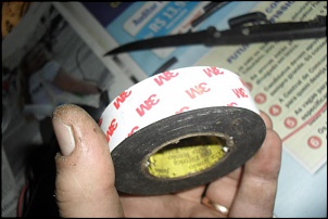

    Aproveitei a manha chuvosa e fui revirar umas peças pois sabia que tinha um voltímetro largado em algum lugar, pois bem achei ele e estava em melhor condição que eu imaginei!
    Já refiz o chicote e instalei ele no lugar que eu quero da viatura. Não gosto de painel muito carregado, então preferi colocar ele no console central vamos ver se me acostumo com ele ali, afinal não é um instrumento que precisa de constante atenção!!! Coloquei somente para ver quanto vai carregar o alternador! Fotos eu já mando!
    -voltimetro.jpg-abrindo-ele-para-conferir-chicote.jpg-remo-o-chicote-velho.jpg-liga-es-refeitas-estanhadas.jpg-fita-3m-alta-fusa-o.jpg-sempre-tenho-uma-ja-fiz-ate-retentor-provisorio-com-ela.jpg-velha-de-guerra.jpg-local-escolhido-por-enquanto.jpg-depois-de-fixado.jpg-banco-todo-para-frente.jpg
