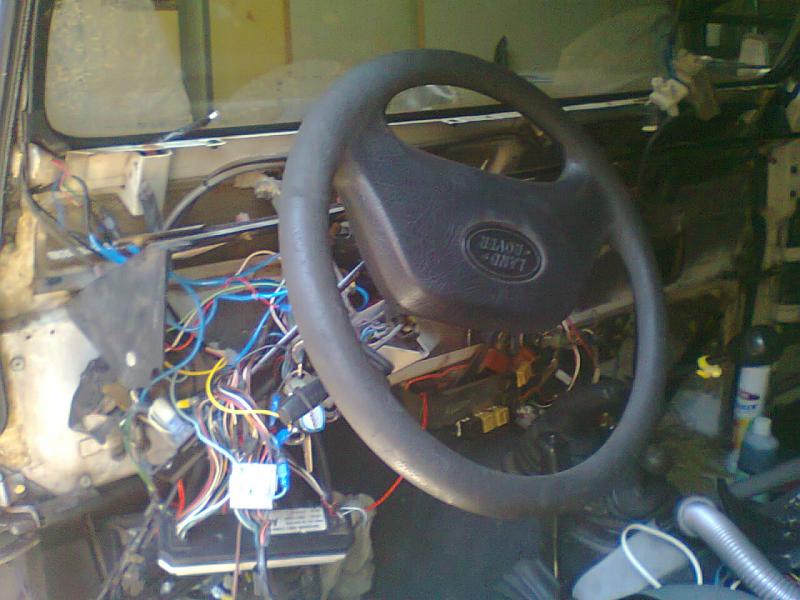

    Tava demorando....para começar o desmonte da D110... e hoje dei inicio pelo painel e olhem só!...kkk
    Achei um projetil de arma de fogo no painel da minha D110! Bem que eu observei que existia um furo ali sem sentido .....kkkk Algum PM descuidado deu um disparo acidental dentro da viatura.... ainda bem que o figura estava na frente imagina se tivesse atrás do motorista! Ia mata todos!!!!
    Postei para dizer que a defender segurou o tiro no painel... depois posto fotos para todos verem. Eita alumino forte.....
    Ahh.. o projetil vai ficar de lembrança! depois posto novidades!

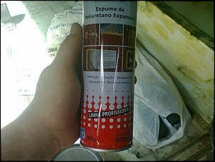

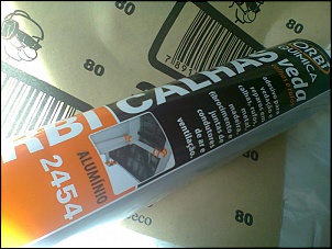

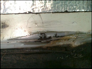

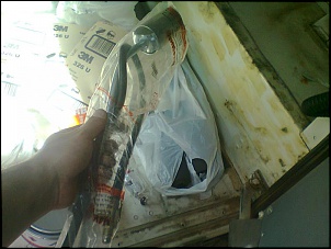

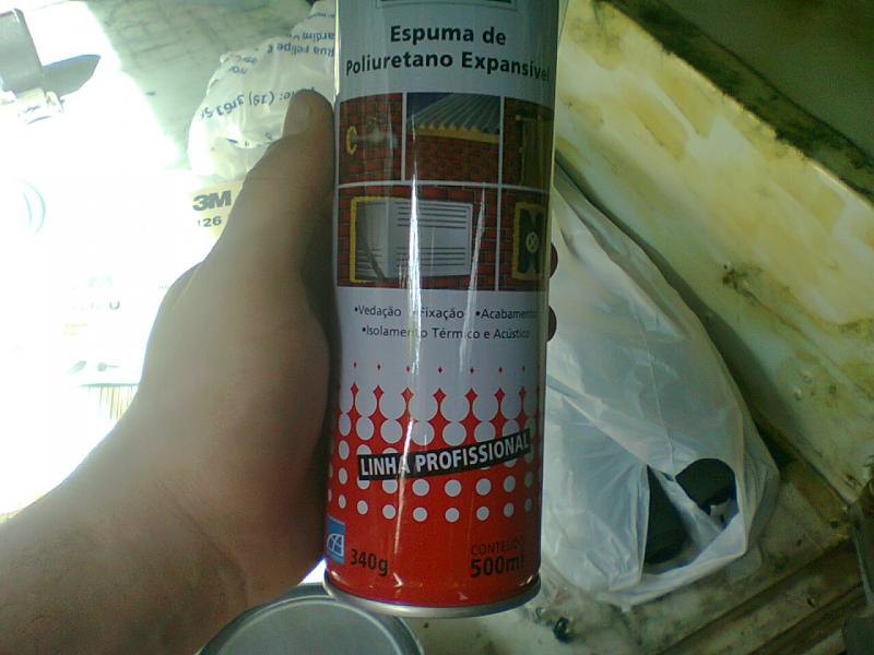

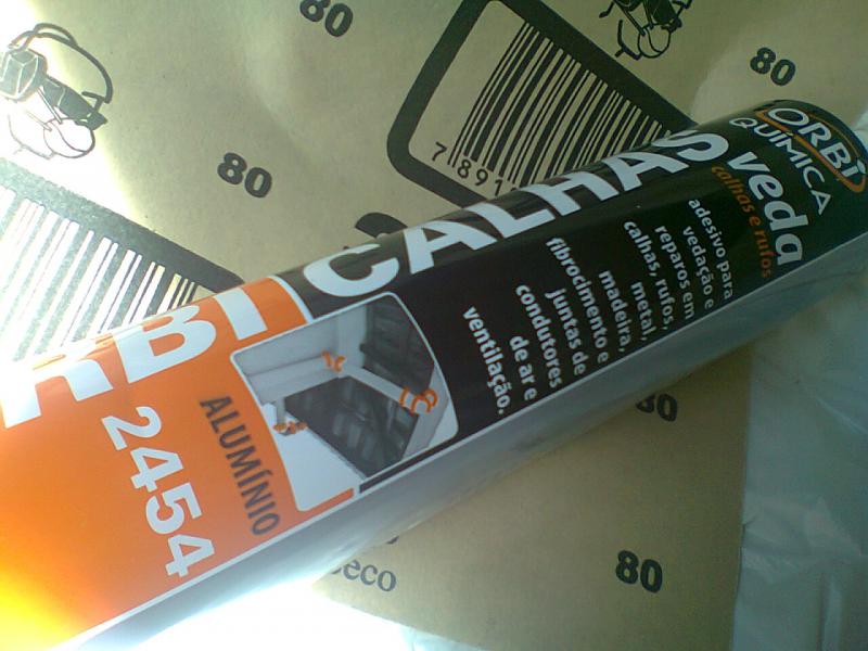

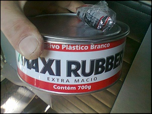

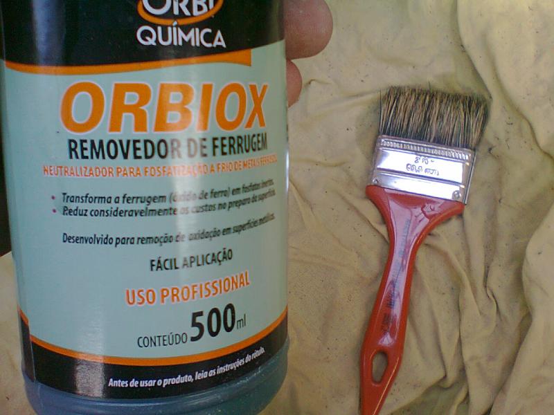

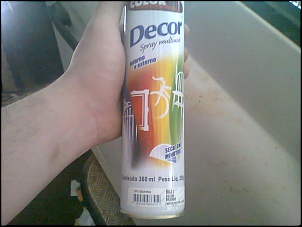

    Olha algumas fotos do isolamento da cabine (corta fogo) ... embaixo do tapete (carpete) tinha uns pontinhos de ferrugem que já estou limpando/lixando/ e consertando tudo.... depois da manta aluminizada, vou passar pintura de bate pedra em tudo. No assoalho irei passar o bate pedras e depois colarei a manta de 3mm com maçarico.
    -foto0041.jpg-foto0042.jpg-foto0043.jpg-foto0044.jpg-foto0045.jpg-foto0046.jpg-foto0047.jpg-foto0048.jpg-foto0049.jpg-foto0050.jpg-foto0051.jpg-foto0052.jpg-foto0053.jpg-foto0037.jpg-foto0034.jpg-foto0036.jpg
    Espero terminar tudo antes do feriado para poder testar tudo... nem os pneus novos tive tempo de instalar ainda..... estas noites que me aguardem....kkkk
