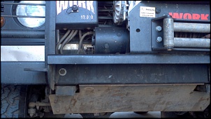

    estou de olho aqui pq minha VTR veio com um guincho Work de 12.000Lbs, mas tenho uma amigo que vive criticando a mesa onde ele está instalado. Disse que se eu usá-lo com essa mesa, vai entortar o para-choque e fu**r com a lataria (talvez).
    A dúvida é: A mesa dp guincho presa ao para-choque é o suficiente ou tem que prendê-la no chassis com uma espécie de barra alongada (é assim na VTR desse amigo)?

    Olha quanto ao guincho se ele estiver somente preso no parachoque tem sim chance de ceder ou entortar algo sim. Faz uns 10 anos que operei a ultima vez um guincho... quando ainda estava fazendo trilha direto .. Na época os guinchos eletricos não eram lá essas coisas, e não tinha tantas opções (uma das razões por eu optar pelo mecanico).... já vi sim parachoque ser sacado a força por guincho mecanico. O work 12.000lbs é um senhor guincho bem forte e pode dar merd@ sim...
    O correto é ver se esta sua base esta devidamente ancorada nas travessas do chassis.... se estiver bem fixa no chassis ele não da nada... agora se estiver so com uma base no parachoque em uso extremo pode entortar sim.

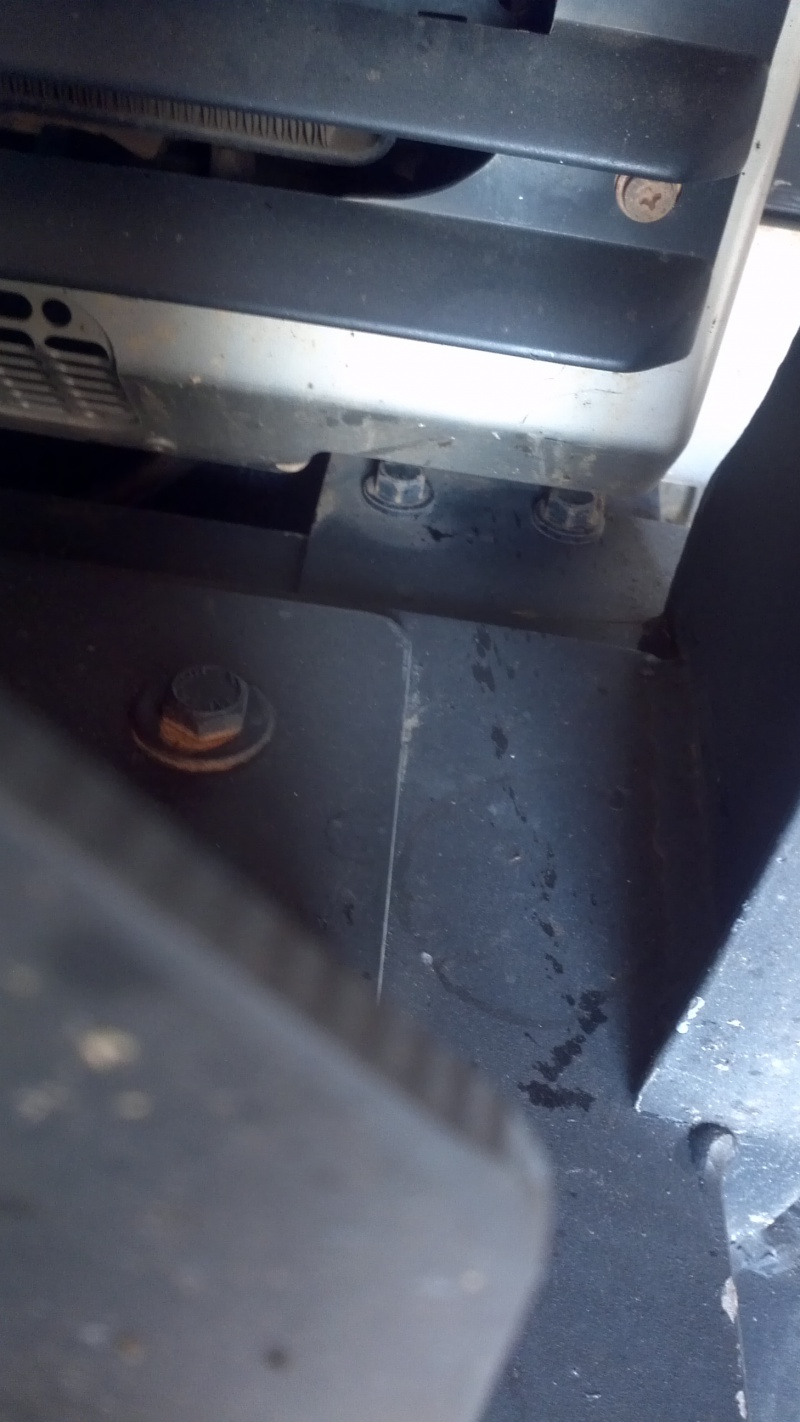

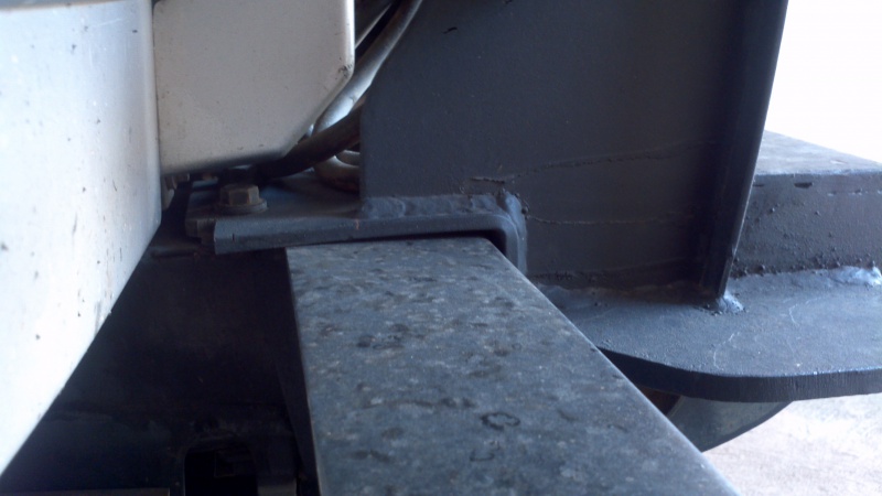

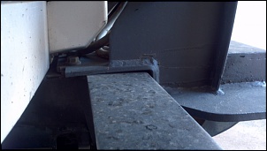

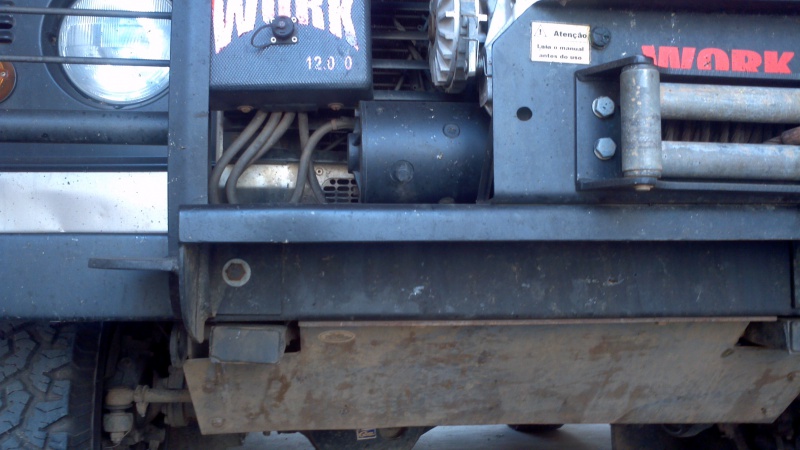

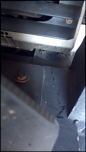

    Valeu Lucar!
    tirei algumas fotos da fixação da minha mesa pra vc ter uma idéia. Eu vi agora que tem quatro parafusos presos no chassis, mas não sei se isso é o suficiente...
    Acho que o Hailton tem um guincho mecânico.

    Boa Wald... eu acho que do jeito que o seu guincho esta não vai ter problema... parece ser bem parruda a base dele e se esta fixa ao chassis num tem problema.
