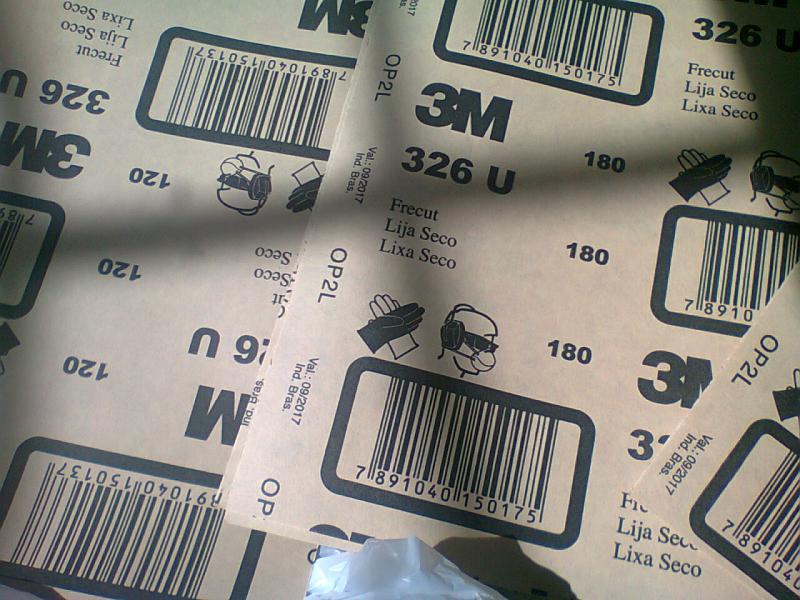

    Olha algumas fotos do isolamento da cabine (corta fogo) ... embaixo do tapete (carpete) tinha uns pontinhos de ferrugem que já estou limpando/lixando/ e consertando tudo.... depois da manta aluminizada, vou passar pintura de bate pedra em tudo. No assoalho irei passar o bate pedras e depois colarei a manta de 3mm com maçarico.
    Anexo 379125Anexo 379126Anexo 379127Anexo 379129Anexo 379130Anexo 379131Anexo 379133Anexo 379135Anexo 379136Anexo 379138Anexo 379140Anexo 379141Anexo 379142Anexo 379144Anexo 379145Anexo 379146
    Espero terminar tudo antes do feriado para poder testar tudo... nem os pneus novos tive tempo de instalar ainda..... estas noites que me aguardem....kkkk
