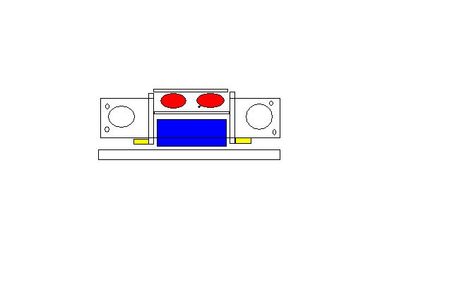

  • 24/09/2012, 20:14
    CGAUER
    Eu tenho! Uso com relês dedicados e fiação independente com lâmpadas 90/100W. Fica ANIMAL!
    Não precisa de milhas e é plug-n-play!
    Não pense 2x.
    Clemente

    Ahhh..podia ter comprado somente eles então vou pesquisar o preço para importar!.....Mas já que agora comprei os milhas e fiz o chicote todo. Vou ligar um par de milha longo alcance na altura do farol encima do espaço do futuro guincho. Soldarei um suporte para o par de neblina no quebra mato, junto a uma proteção. Como farei aqui em casa depois posto fotos do local. Pensei ali já imaginando a placa ao lado (olha o guincho 2x) quando tiver pronto eu mostro.
    Bem agora a pouco terminei o chicote que vai ligar os acionadores, relê e milha/neblina... Usei fio de 4mm, espaguete termo-retrátil e conectores olhal e fêmea para a bitola do fio. Seguem fotos para os curiosos.
    Anexo 372072Anexo 372073Anexo 372074
    Falta puxar um + da bateria (fazer conectores, isolar no termo-retrátil) e fazer os cabinhos terra dos faróis que vão aterrados no próprio suporte que vou fazer na hora.
    Vou precisar de 4 lampadas... já dimensionei o chicote para até 90/100w porém acredito que 4 lampadas H3 de 55w com boa qualidade vão resolver. Não??? Qual melhor marca nacional para comprar. Não gosto de xenon, evito as xing ling e tal... me ofereceram uma de hong kong eagleye ... alguem conhece?
    Alguem sabe se vale a pena (é melhor) usar nos 2 de longo alcance 90/100w e nos 2 de neblina 55w ou vice versa?? qual o melhor conjunto para configurar as lampadas neste caso.
    Quero fazer algo assim (milha - vermelho / neblina - amarelo / futuro guincho - azul): (desculpa o desenho é só para os Srs. entenderem......kkk)
    Anexo 372075
