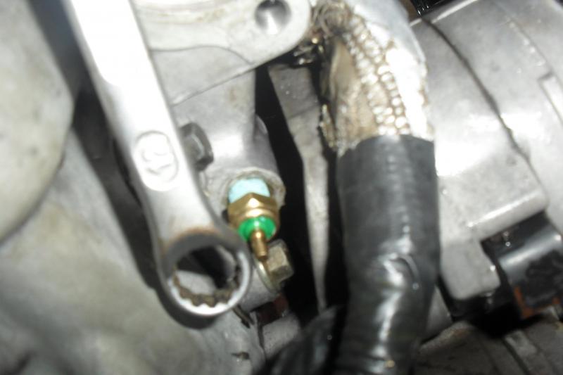

    4 Anexo(s)
    Opa fotos que tirei hoje. Somente 4 mesmo, num tinha ajudante com a mão limpa para operar a camera de foto da esposa...kkk Se sujar de oleo/graxa já viu!!!
    Anexo 353269Anexo 353270Anexo 353271Anexo 353272
