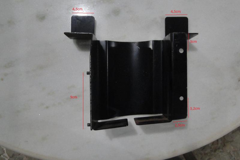

    [QUOTE=lucar;1715413]
    Aproveitei e drenei o sedimentador, mas tambem quero fazer uma limpeza completa nele logo mais! E constatei que não tem a capa de metal.... Se alguem quiser doar uma para sobrando mim eu aceito, ou ao menos tirar umas fotos para eu fabricar algo semelhante para a função.
    lucar, tirei uma fotos e coloquei as medidas caso vc for fazer um DIY
    Anexo 353656Anexo 353657Anexo 353658Anexo 353659Anexo 353660

    Muito BOM MESMO Petcho!!!
    As fotos do protetor, melhor impossivel!!! Vou comprar umas cartolinas para fazer um esboço e modelo para comprar a chapa! Brincar de Origami um pouco até acertar a mão!
    Quando for fazer posto as fotos do trampo e resultados!!
