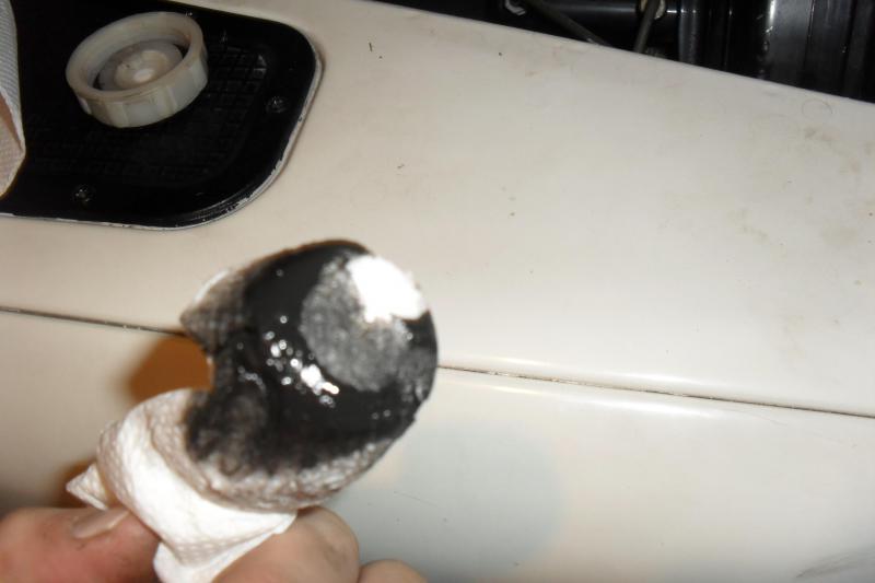

    Senhores, pudera minha embreagem estar estranha e o cilindro escravo ter estourado. Olha só como estava o reservatório do cilindro mestre!!
    Anexo 354217Anexo 354219Anexo 354220
    Essa ultima é do óleo que estava na caixa da direção hidráulica. Retirei o que consegui. deve ter ficado uma porção na bomba da direção, mas pelo menos retirei o máximo que deu e preenchi com óleo novo! Nem pedi para esposa tirar umas fotos para mostrar aqui que se imagina a cara dela bombando pedal de embreagem depois das 22:00hrs. Ta na academia de zequinha, se não aprovar já começo a treinar a filha de 2 anos...kkkk
    Fiz o trabalho na embreagem e consegui o pedal regulado como manda o manual, e incrivelmente mais mole. Vou andar um pouco e depois verifico se ficou algum ar, mas pelo que bombei, acho que esta 100%. Dei uma boa engraxada onde o pino encosta no garfo, e trava rosca nos parafusos. Outra embreagem. Quero ver com o veiculo andando! O que uma boa revisão não faz com o veículo, não??

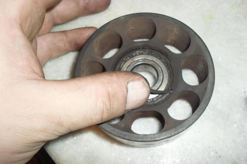

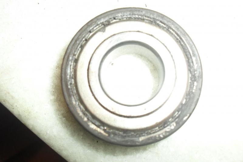

    Conforme prometi as fotos:
    1- Peça comprometida
    2- Trinca em quase toda borda
    3- Rolamento girava em falso dentro da polia
    4- Mãos de prensa 15T. Saiu com a mão de tanto jogo!
    5- Olha o estrago
    6- Esse canta tanto que nem para carrinho de rolimã serve!!! kkk
    Anexo 354228Anexo 354229Anexo 354230Anexo 354231Anexo 354232Anexo 354233
    Lembrando os bem aventurados DIY, que esta peça é presa por um parafuso de 15mm cuja rosca é invertida. Ou seja voce solta ele no sentido horário e aperta ele no sentido anti-horário. Aplicar com Torquímetro (aplicar torque de 10 N.m ou 1 Kgf.m) e trava rosca médio torque para não ter surpresas!!

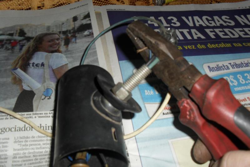

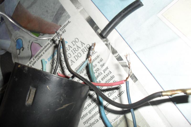

    Aproveitei a manha chuvosa e fui revirar umas peças pois sabia que tinha um voltímetro largado em algum lugar, pois bem achei ele e estava em melhor condição que eu imaginei!
    Já refiz o chicote e instalei ele no lugar que eu quero da viatura. Não gosto de painel muito carregado, então preferi colocar ele no console central vamos ver se me acostumo com ele ali, afinal não é um instrumento que precisa de constante atenção!!! Coloquei somente para ver quanto vai carregar o alternador! Fotos eu já mando!
    Anexo 354286Anexo 354287Anexo 354288Anexo 354289Anexo 354292Anexo 354294Anexo 354297Anexo 354298Anexo 354299Anexo 354300
    Anexo 354301
    Dificilmente andarei como banco todo para frente com meus 1.82m kkkk vou colocar um cachimbo de cabo de vela antigo onde esta aparente o parafuso, só então estará perfeito!

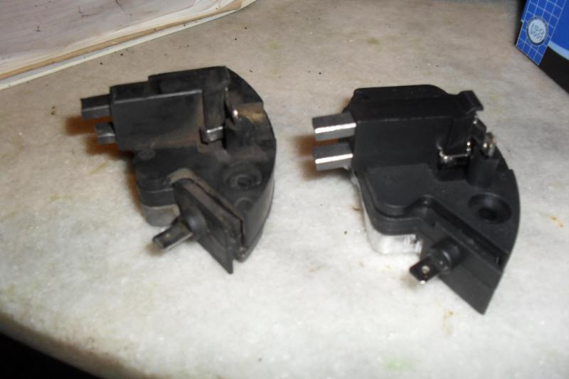

    Então acabei encontrando o regulador de voltagem Gauss codigo GA148 serve no alternador Lucas A127 e comprei para testar. vou guardar o outro para eventual troca emergencial. Ainda esperando a placa de diodos nova!
    A polia do tensor da correia do alternador não era bem o que eu esperava, é de plastico com rolamento nachi, marca dela é nytron, porém não tem folga e não faz barulho, vou ficar de olho nela pois pelo preço vai ficar até a troca de todo conjunto do tensor!

    Nussa ... parece que troquei o motor da viatura.... de tão silencioso que ficou. A polia do tensor velha só não escapou porque o Anjo da guarda é forte. Eu pensando que era o rolamento do alternador... esse ta zero bala! Troca feita não aguentei.... soldei a placa de diodo velha no alternador e liguei a viatura. Hora que a mulher chegar vou ver se consigo ir dar uma volta e postar a experiência! Mas já adianto que esta ficando show!!!
