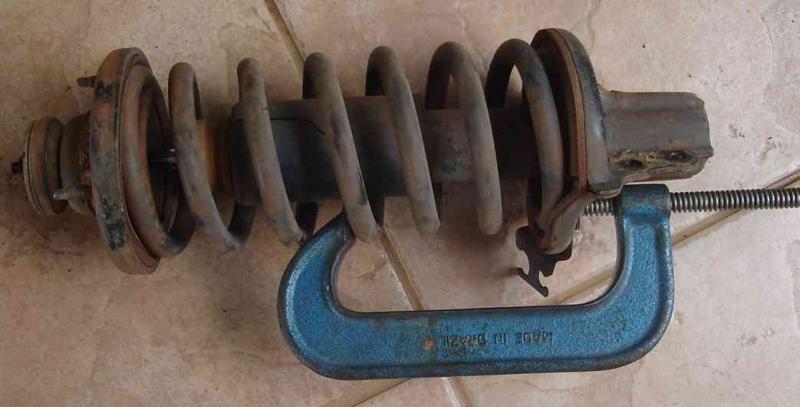

    Elmer_Jeep
    Bom, fui dar uma conferida no tópico e não pude deixar de comentar.
    Moçada, não se arrisquem com esse tipo de improviso:
    http://www.4x4brasil.com.br/forum/at...4&d=1234108301
    um par de encolhedor de mola é baratinho e te dá mais segurança e praticidade:
    http://www.lojadomecanico.com.br/pro...at=1&subcat=81

    Júlio C. A. Santos
    Legal, pensei que fossem muito caros esses encolhedores.

    Nava
    Concordo, nao se arrisquem...mas funciona tb...
