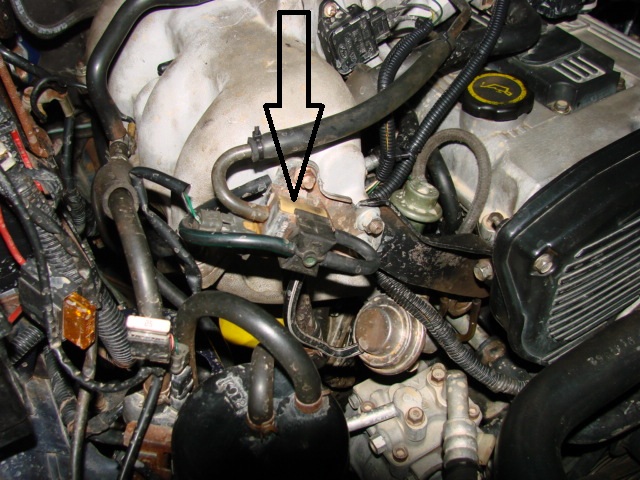

Pessoal voltei ontem de brasilia com minha viatura depois do transplante na injeçao usando maf do golf solenoide da komb e outras mais adaptaçoes en fim o carro fez 12kml na estrada gastei menos de 2 tanques dessa vez pois e a terceira vez que faço essa viagem e nunca gastei tao pouco e pisando fundo

Opa claro!!!ai vai
Valvula solenoide kombi,gol etc
sensor MAF golf 2.0 sapao
sensor de borboleta DPL 8010 Blazer Omega Vectra
Atuador de marcha lenta so desmontei e limpei voltou a funcionar pois um novo no menor preço e 760 reais
limpeza de TBI eu mesmo fiz com spray descarbonizante
depois de tudo resetei como no explica aqui no site
a lenta ficou em 1000 ai soltei o sensor da borboleta e regulei na propria folga dos 2 parafusos
zerou tudo viajei 2800 kms ida e volta e nao tive problemas gastei 240 reais em tudo.
espero que sirva!! qualquer duvida se puder ajudar e so me procurar.
LAMA
O sensor MAF e o DPL 84.8111 ouCOD BOSCH 0280217111 Segundo catalogo e FIAT MAREA 2.0 20V 10/96>02/99,GOLF,BORA 2.0,Essa da foto e a Solenoide pois a minha estava estalando parecia o pica-pau rs http://www.4x4brasil.com.br/forum/at...0&d=1294795983

Bom dia Eduarte, em que influencia essa selenoide?
