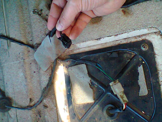

    Cara, vc descreveu a minha Sportage hehehe
    Adicionalmente, tenho um problema com o pino da trava interna do motorista, que às vezes enrosca e não abaixa.
    Mais uma que lí em algum lugar aqui do fórum, é que a Sportage tem aquela função "one-touch" do vidro do motorista, e que isso às vezes para de funcionar quando entra água/sujeira na central dos vidros elétricos que fica dentro da porta do motorista. A minha não funciona
    O lance do aviso de cinto também só descobrí na semana passada... Daqui à pouco vou descobrir que a danada até fala, mas estava entupida hehehe
    Braincadeiras à parte, estou focando ajustes na parte mecânica ainda, mas logo logo vou me aprofundar nestes detalhes de eletrica e eletrônica. Vamos compartilhando descobertas.
