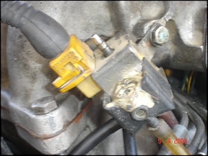

    Valeu Mateus pela dica, vou lá neste site. Pessoal da versão a gasolina, to “perdido igual cego em tiroteio” , as mangueiras que ficam na frente lado esquerdo superior do motor como na foto anexo (vácuo talvez) estão todas ligadas trocadas ou isoladas, não sei a função delas, mais não consigo colocar o funcionamento no ponto, a baixa ta rateando. Alguém pode mandar foto ou esquema de como ligar corretamente estas mangueiras ?
    Forte abraços a todos,
    Rildo Filho

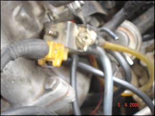

    Valeu Mateus pelas força.
    To achando conector d+ para mangueiras d-, acredito que por esta viatura já ter trabalhado com GNV. Ai vão + algumas fotos detalhadas dos conectores.
    Abraços a todos.
    Rildo Filho

    Essas conexôes estão parecendo bastante estranhas. É bem provavel serem adaptações sofridas para a instalação do GNV.

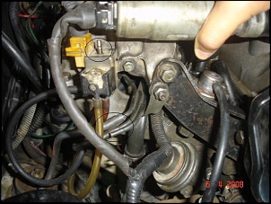

    Grande Rildo Filho
    Não precisa agradecer, é um prazer ajudar os irmãos.
    Como diz o esquartejador: "vamos por parte"
    Vou tentar explicar por fotos . Abra ela e veja os circulos que estao ligadas por traços que eu fiz no "paint".
    Qualquer dúvida, dá um grito.

    Boa noite a todos,
    Valeu pela explanação Mateus, é muito gratificante e importante ter o apoio de vcs nestas duvidas,um vez que estamos iniciando agora. Hoje conseguimos um bom resultado no funcionamento da viatura, fizemos os ajustes por eliminação nos conectores de acordo com as fotos que recebi e trocamos um bico que tava travado, funcionou a contento. Se a Kia não fabricou nenhum modelo entre 97/98 já adaptado para GNV / GASOLINA (como esta constando no documento da viatura) foi muito bem feita a adaptação. Eu isolei os 3 conectores mostrados na foto e ate agora ta funcionando bem, ainda não medi o consumo médio para ter idéia do custo/beneficio.
    Rildo Filho
