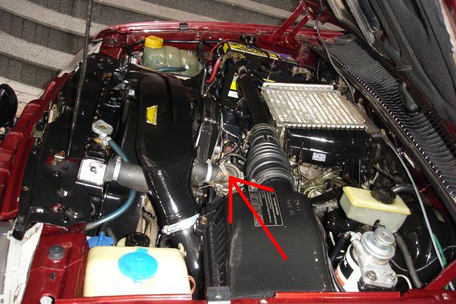

    O meu sensor de temperatura de água foi instalado junto ao local onde fica a válvula termostática, foi aberta rosca para fixação.
    Para o manômetro de óleo, é só colocar um "T" onde vai o sensor que aciona o led de baixa pressão que fica no painel.
    Não vejo necessidade do termômetro de óleo.
    Na foto do motor a seta indica onde foi instalado o sensor de temperatura.

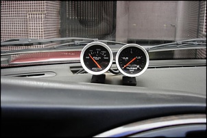

    Seguem fotos de como ficou o painel do carro.

    Citação Postado originalmente por MarcSport Ver Post
    MarcSport
    Gostei da maneira que vc instalou o sensor da temperatura, não deu pra perceber se vc soldou alguma porca, foi o caso? Vc usou copos no painel? Sem querer abusar da sua boa vontade, dá pra enviar umas fotos do seu vazo expansor e local das mangueiras?
