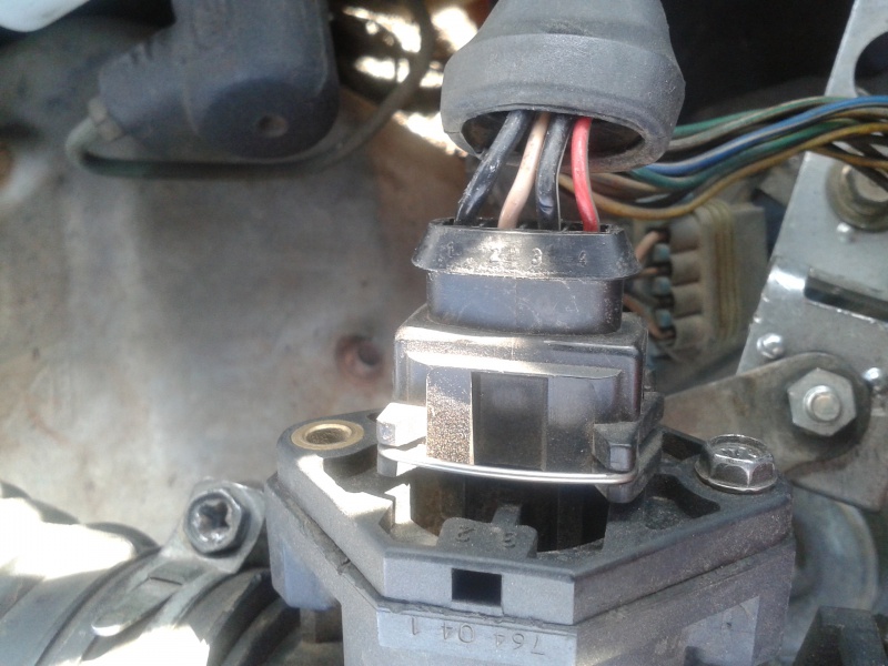

    Essa é minha primeira participação no forum, preciso da ajuda de vocês tenho uma Sportage curta 98/99 gasolina, ela foi muito maltratada pelos antigos donos, tem muitas gambiarras, mas estou resolvendo, no momento estou com problema no sensor mar ele está desligado e sem tomada, gostaria de saber a sequência das cores dos fios e qual tomada compatível posso comprar?-img_20150515_190338547.jpg

    Pode ser o da s10 2.2 com 3 fios ou do omega 2.2!

    Djalma, boa noite! Obrigado pela dica, mas se não for pedir muito sabe a posição dos fios, eles se soltaram e a viatura está oscilando e o consumo está muita auto.

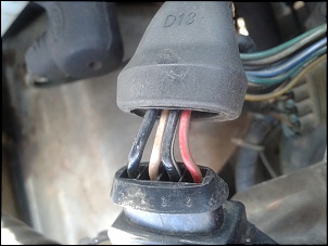

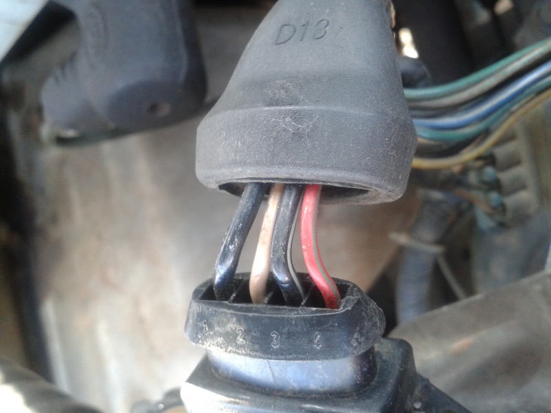

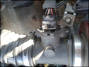

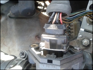

    Boa noite pessoal! Preciso da sequência das cores dos fios do sensor mar ou uma foto onde aparece sequencia das cores na tomada, pois o sensor esta sem tomada e os fios se soltaram, desde já agradeço a todos.

    O Sensor MAF é aquele que fica junto do filtro de Ar?
    Vou tirar uma foto e lhe envio.
    É melhor fazer isso pelo watsapp, se você tiver, me passa por e-mail, ou por aqui se não tiver problemas para você.

    Djalma, você me ajudou muito, vou colocar os fios na posição certa, muito obrigado.
