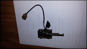

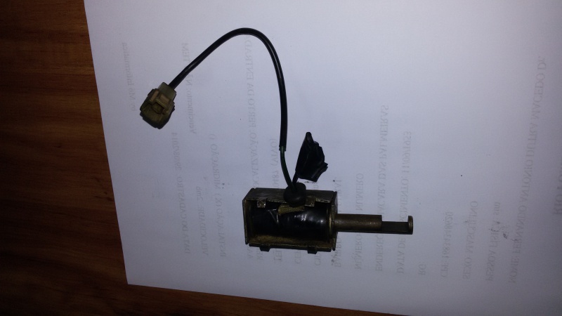

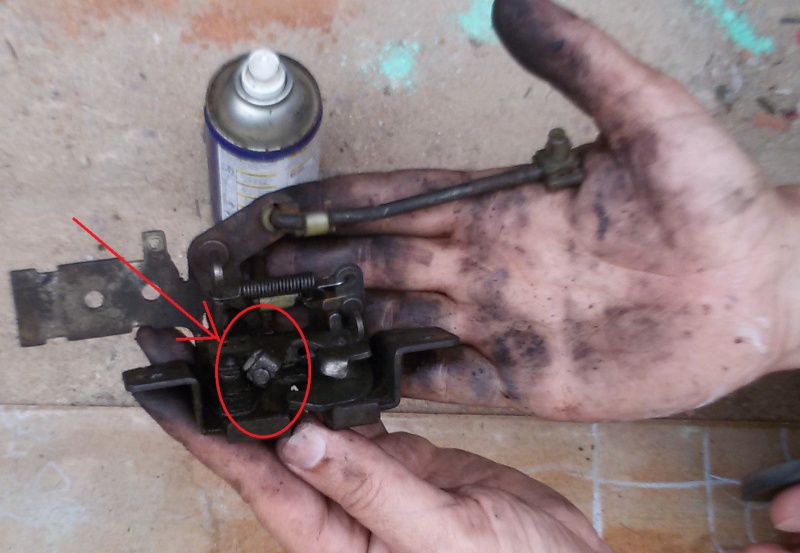

    Salve salve amigos Sportagers!
    Preciso de informação. Neste final de semana tirei o sabado para tentar ressuscitar o sistema que destrava o portamalas por comando elétrico. Me deparei com a seguinte situação, uma solenoide que aparentemente não funciona, esta com atrito em excesso e um sistema totalmente sujo. Procedi com a limpeza, enrolei a solenoide com fita isolante e montei todo o sistema novamente. Resultado não funcionou, ou a solenoide esta danificada ou ficou com atrito demais. Aceito sugestões para tentar concertar. E abaixo mando duas fotos com duvidas:
    1) Esta parte da tranca que eu circulei de vermelho parece estar torta, empenada. Ela é assim mesmo? Ou devo desempenar ela com alicate e deixa rela retinha?
    2) Existe alguma solenoide de outro carro que possa substituir essa? Se sim, de qual carro? Qual devo procurar? Se eu não conseguir fazer a minha antiga funcionar eu gostaria de adaptar uma nova?

    Rapaz, não esquenta com isso não. Melhor comprar uma trava universal e fazer adaptação. Eu refiz a fiação de vidro, trava e alarme da minha esses dias e coloquei os motores de trava da positron universal na central original da sportage. Coloquei um módulo de vidro da one touch muito bom e os vidros estão novos. A Sportage original de fábrica vem com um sistema que comanda as travas só no lado do motorista (e não é um servo motor) é um sistema de contato, uma bela porcaria. Eu preferi fazer uma coisa descente e colocar para travar as 4 portas nas duas portas da frente (motor mestre nas dianteiras).
    Quem precisar de dicas sobre fiação dela eu posso ajudar, pois desmontei todo o painel e salão para refazer a fiação bem feita, porque se mandar fazer já sabem né?
    Outra coisa, eu vi em um outro post sobre um conector sobrando na tampa abaixo do banco do passageiro traseiro que dá acesso a boia do tanque, gente, aquilo é um conector usado para uma bomba elétrica de combustível que vinha com outras parafernalhas, só tem isso nas sportages da america do norte e europa. Não usem fiações sobrando pra ligar outra coisa, a não ser que seja só para dar sinal com relê, pois tudo passa pela central e pode dar retorno e queimar. Fica a dica.
