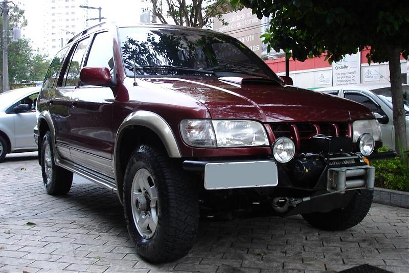

    Levantei apenas a suspensão.
    Coloquei calços de 35 mm na dianteira e de 50mm na traseira, também substitui os amortecedores traseiros pelos da Besta, se não quiser trocar, vc terá que prolongar os originais.
    Levantando a suspensão, vc afasta carro do chão, levantando a carroceria, os componentes "vitais" do carro ficam na mesma altura do original.
    Em anexo, foto de minha SPT.
    Levantar a carroceria vale a pena para colocar pneus maiores e para proteger a "lata" das laterais.
    Não posso comparar a Sportage com o Vitara pois não o conheço, mas a vantagem do Suzuki no off road é a disponibilidade de equipamentos e acessórios disponíveis (como kit de redução e bloqueios) o que permite seu uso no off road mais pesado (se bem que fica mais apropriado no 3P), para meu uso e da maioria das pessoas, a Sportage atende.
    Uma vantagem que vejo na Sportage é o conforto e possibilidade de motorização diesel.
    Recomendo que levante a suspensão pois o carro muda completamente e ao primeiro sinal de falha na roda livre, que troque pelas AVM manuais.

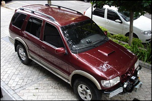

    Em anexo foto de minha SPT.
    Editando: Acabo de perceber que estamos "discutindo" no forum errado... Dúvidas sobre lift ficam melhor no "SPORTAGE - Pneus, Rodas e Suspensão".

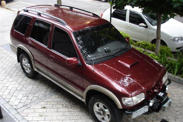

    O bagageiro é original nas Grand Sportage e veio de fábrica, na curta acredito que não dê para instalar, tem que procurar no mercado algum que sirva.
    Obrigado pelo elogio

    Foto do bagageiro...
