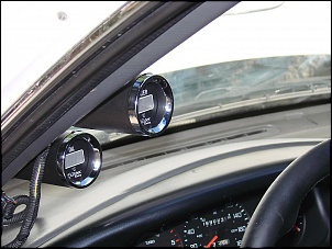

    A rosca foi aberta diretamente na peça.
    Sim, usei copos.
    Vou tirar as fotos.
    Citação Postado originalmente por Trojão Ver Post
    MarcSport
    Gostei da maneira que vc instalou o sensor da temperatura, não deu pra perceber se vc soldou alguma porca, foi o caso? Vc usou copos no painel? Sem querer abusar da sua boa vontade, dá pra enviar umas fotos do seu vazo expansor e local das mangueiras?
    Forte abraço!

    Valeu MarcSport, gostei como vc fez.
    Assim que puder vou fazer o mesmo.

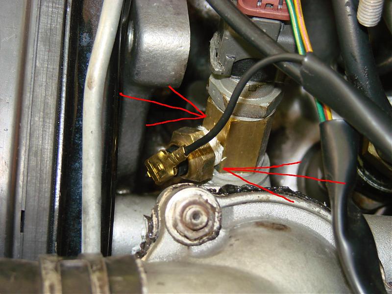

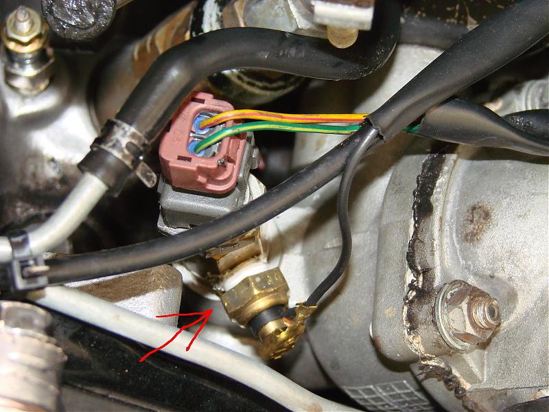

    Prezados amigos,
    Instalei o relógio auxiliar de temperatura de água e de óleo, então vou colocar todo o esquema para quem interessar poder consultar.

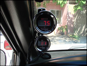

    1-Instrumentos:
    Relógio de temperatura de água completo com sensor, com alarme sonoro e luminoso, start para relé de ventoinha elétrica, ambos com programação, uma para os alarmes sonoros e lumonosos e outra para o acionamento do relé para ventoinha- R$ 146,00 http://www.guster.com.br/paginas/pri...o=it&numero=80
    Relógio de temperatura de óleo, completo com sensor, sem alarme sonoro, somente luminoso (vira uma árvore de natal quando chega à temperatura programada) R$112,00
    http://www.guster.com.br/paginas/pri...o=it&numero=70
    Copos para adaptação, não valem nada, comprem em outro lugar, R$17,00 cada e me arrependi.

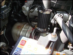

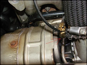

    2- Gambitecs:
    -A alimentação foi puxada do isqueiro.
    -Sinal da água foi tirado através de um "T" instalado no sensor de temperatura superior, quem não conhece nem fala que foi gambiarra (muito perfeito por sinal)
    -Sinal de óleo foi instalado um adaptador na entrada de lubrificação da turbina, local de óleo realmente quente, a princípio minha intenção seria furar o cárter, mas o meca me informou que no cárter é onde o óleo teria a menor temperatura, então foi na turbina mesmo, ficou excelente.
    O mecâniico responsável pelas adaptações e instalações foi o Polegar, o cara é muito respeitado em BH por suas preparações de carros para competições, cobrou R$120,00 de mão de obra, (nesta mão de obra já está incluído a confecção de um peito de aço que vai proteger a barriga toda do carro, motor, caixas, diferenciais, cardã, vou pagar somente o material, o resto tá pago. O "T" e o adaptador do óleo sairam por R$30,00 (caro demais).
    Só posso elogiar os serviços do Polegar, um verdadeiro apaixonado por carros, honesto, trata o carro como uma criança, você pede uma coisa e ele te dá uma opção bem melhor, a princípio eu queria furar a conecção que prende a válvula termostática, ele indicou o "T", e depois eu queria furar o cárter, ele informou sobre a baixa temperatura do local, iria maquear o monitoramento, quem quizer, passo o telefone e endereço dele, altamente recomendável para qualquer tipo de serviços, ele fez também um furo de 4mm na válvula termostática, depois disso o sensor de temperatura do painel começou a funcionar e ocilar conforme a temperatura da viatura.
    Bem pessoal, com os relógios funcionando, minha confiança mudou completamente, agora ando tranquilo, os alarmes funcionam muito bem, com o mostrador digital dá pra perceber a variação instant6anea das temperaturas, aconselho a todo Sportager instalar pelo menos o termômetro de água, valeu cada centavo que gastei.
    Um forte abraço a todos!

    Fotos do sinal de óleo
    Miniaturas de Anexos Miniaturas de Anexos -sinal-de-oleo-1a.jpg   -sinal-de-oleo-4a.jpg   -sinal-de-oleo-5a.jpg   -func-relogios-carro-frio.jpg   -fixaxao-relogios.jpg

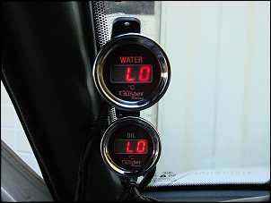

    Mais fotos dos relógios, o copo é tão ruim que nem a fita dupla-face da 3m segurou o danado, tive que colar com araldite mesmo.
    Miniaturas de Anexos Miniaturas de Anexos -relogio-oleo.jpg   -relogio-agua.jpg   -relogios-1.jpg
