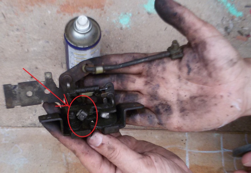

    Salve salve amigos Sportagers!
    Preciso de informação. Neste final de semana tirei o sabado para tentar ressuscitar o sistema que destrava o portamalas por comando elétrico. Me deparei com a seguinte situação, uma solenoide que aparentemente não funciona, esta com atrito em excesso e um sistema totalmente sujo. Procedi com a limpeza, enrolei a solenoide com fita isolante e montei todo o sistema novamente. Resultado não funcionou, ou a solenoide esta danificada ou ficou com atrito demais. Aceito sugestões para tentar concertar. E abaixo mando duas fotos com duvidas:
    1) Esta parte da tranca que eu circulei de vermelho parece estar torta, empenada. Ela é assim mesmo? Ou devo desempenar ela com alicate e deixa rela retinha?
    Anexo 476007
    2) Existe alguma solenoide de outro carro que possa substituir essa? Se sim, de qual carro? Qual devo procurar? Se eu não conseguir fazer a minha antiga funcionar eu gostaria de adaptar uma nova?
    Anexo 476008
    Rapaz, não esquenta com isso não. Melhor comprar uma trava universal e fazer adaptação. Eu refiz a fiação de vidro, trava e alarme da minha esses dias e coloquei os motores de trava da positron universal na central original da sportage. Coloquei um módulo de vidro da one touch muito bom e os vidros estão novos. A Sportage original de fábrica vem com um sistema que comanda as travas só no lado do motorista (e não é um servo motor) é um sistema de contato, uma bela porcaria. Eu preferi fazer uma coisa descente e colocar para travar as 4 portas nas duas portas da frente (motor mestre nas dianteiras).
    Quem precisar de dicas sobre fiação dela eu posso ajudar, pois desmontei todo o painel e salão para refazer a fiação bem feita, porque se mandar fazer já sabem né?
    Outra coisa, eu vi em um outro post sobre um conector sobrando na tampa abaixo do banco do passageiro traseiro que dá acesso a boia do tanque, gente, aquilo é um conector usado para uma bomba elétrica de combustível que vinha com outras parafernalhas, só tem isso nas sportages da america do norte e europa. Não usem fiações sobrando pra ligar outra coisa, a não ser que seja só para dar sinal com relê, pois tudo passa pela central e pode dar retorno e queimar. Fica a dica.

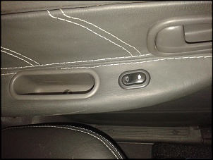

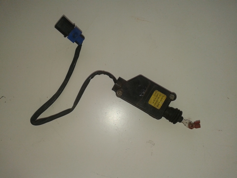

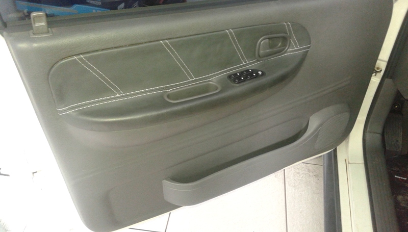

    Fotos
    -20140911_063548.jpg-20140911_063604.jpg-20140911_064821.jpg-20140911_064831.jpg-20140911_064841.jpg
    Seguem as fotos prometidas. Na 1ª foto temos o motor de trava elétrica original das portas traseiras e passageiro dianteiro; na segunda foto a "chave" que faz o serviço de motor master das travas elétricas; nas demais fotos são os botões dos vidros elétricos que foram adaptados na sportage, são de ecosport, e foram adaptadas por uma simples razão; já tentou acionar os vidros a noite em uma escuridão? quem tentou sabe que fica complicado acertar o vidro correto. Na época havia comprado um kit de vidros para ecosport, mas acabei adaptando só a máquina do motorista que era a pior no meu carro juntos com os botões. A adaptação consiste em fazer um corte na porta por dentro e por isso não aconselho tanto se ainda houver a possibilidade de ajustar o original é melhor.
    Ao longo do tempo mando outras fotos e dicas... Afinal, tenho dicas de como resolver o problema da antena elétrica, retrovisores elétricos, esguicho de água que só funciona quando quer, instalação de tomada de reboque e outros...
    OBS: nunca trabalhei na kia ou em oficina nenhuma, apenas aprendi no meu carro por puro hobby e tenho a intensão de ajudar quem é apaixonado pelo carro, pois eu cansei de ir em lugares e as pessoas falarem que não tem jeito ou que vai sair caro. Eu fiquei com o carro 6 meses parado por problemas em alternador e selos de bloco e eu mesmo resolvi (outra dica, o alternador da sportage 2.2 dá na 2.0 TDI e só precisa trocar o parafuso que vai a mangueira de óleo da bomba de óleo do alternador, pois a tomada é a mesma) só não posso garantir que a vida útil será a mesma pois ainda está em teste.(comprei o alternador em uma empresa de São Paulo muito boa em atendimento e rápida de entrega, se precisarem eu passo o contato).

    Tomoro, bom dia!
    Tem como vc mandar mais fotos? fotos do motor positron que vc usou, central que levanta os vidros. Essa adaptação dos botões da ecosport ficou muito boa, nem parece adaptação, parabéns e obrigado pela ajuda.
    Citação Postado originalmente por tomoro Ver Post
    Fala camarada beleza? Parabéns pela adaptação e iniciativa,
    me conte mais sobre esses botões, qual foi o custo deles? e sobre a adaptação, digo motagem no encaixe, foi PlugnPlay, ou teve que fazer um suporte novo ali?
    Valeu
    abraço
  • #657
    16/12/2007
    Recife/PE
    9
    Só pra esclarecer ao meu caro colega Clairton, os motores positron são das travas e não vidros.
    Bom, sobre a adaptação dos botões, nada nesse carro e plug and Play, logo eu fiz a base em fibra e depois cobri com o couro. Com relação ao kit de vidros, comprei de uma empresa chamada eleva vidros que tinha um vendedor no mercado livre, comprei o kit 4 portas da ecosport modelo 1, mas acabei só usando os botões e adaptando a máquina de vidro do lado do motorista, sendo peças da original e peças da ecosport.
    O custo na época foi de uns 700 reais, mas isso faz uns 6 anos. Eu dou a dica de ir a um ferro velho e comprar só os botões com os plugs que sai muito mais em conta. Posso ver se consigo fazer um esquema elétrico desses botões e mandar para vocês, afinal não adianta nada saber que material usar se não souber como usar.
