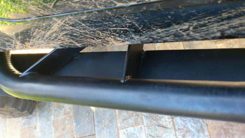

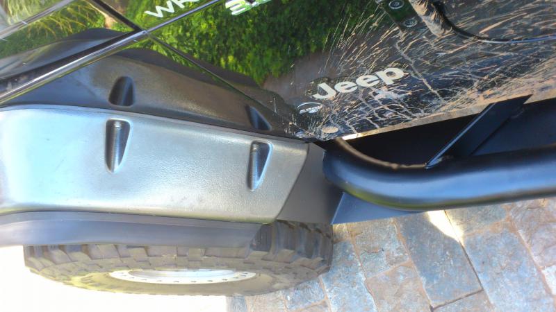

  • 07/07/2012, 20:30
    Hans Beran
    10 Anexo(s)
    Preparando para o Transcatarina 2012 - 17 a 21 de Julho
    Bem, depois de toda esta empreitada, um dos motivos de fazer a adaptação era fazer algumas viagens, trilhas, roteiros e eventos, um deles é o Trancatarina.

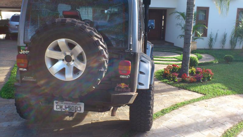

    Assim tive que fazer algumas adaptações para poder andar 1.770 km de estrada e coloquei estas borrachas para não ter problemas com os guardas rodoviários com os pneus 35 para fora, não é do meu agrado visual mas é de fácil de colocar e retirar
    Anexo 357824Anexo 357826Anexo 357827Anexo 357828Anexo 357829
    Pelo menos não joga barro para o alto

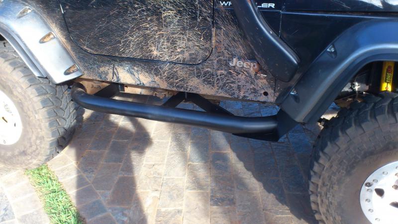

    Também fiz algumas mudanças no estribo pois antes ele era vazado e o barro saia direto para a porta e vidro, como no Transcatarina a previsão é muito barro fiz o fechamento por baixo assim não acumula barro em cima do estribo e não muda o visual dele, assim como fiz no para-lama dianteiro um para-barro de metal que também não mudou muito o estilo.
    Anexo 357835Anexo 357834Anexo 357833Anexo 357832Anexo 357837
    logo teremos mais novidades !!!:pular:

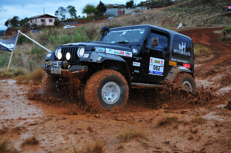

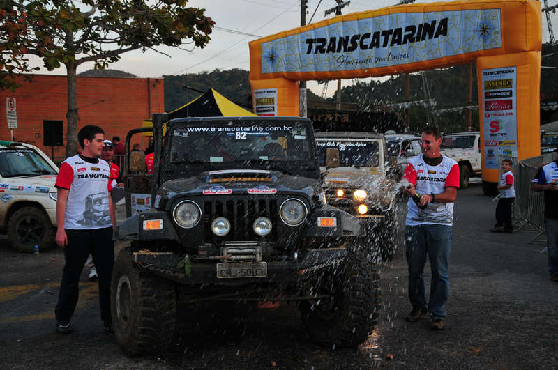

  • 23/07/2012, 07:09
    Hans Beran
    Transcatarina 2012
    Oi pessoal,
    Abaixo o link do resultados do Transcatarina 2012.
    Ficamos na geral em 23* de 53 carros.
    Nunca fizemos esta prova e também aprendemos a usar o Totem Colosso na prova..Kkkkkkk...
    Aqui o bicho pega, os caras são muito bons, na Junior que era para ser uma categoria de estreante tem fera, pois a média é mais baixa e estraga menos o carro, ficamos muito felizes primeiro por chegar inteiros Jeep e nós, segundo que nunca imaginavamos que iriamo chegar em uma etapa em 6 lugar, as pontuações são por posição, assim fizemos 12 pontos, 2 pontos de paricipação 9 pontos pelo 6 lugar e 1 ponto pelo 14 lugar.
    Aqui o pessoal anda no decimo de segundo ou seja, cada ponto = decimo de segundo, uma prova de 85 pcs se vc levar 2 decimos em cada pc vc já tem 170 pontos !!!
    Vejam abaixo os resultados no site da Racing
    Hans & Hansinho
    Resultado - SC RACING

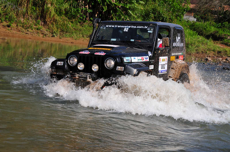

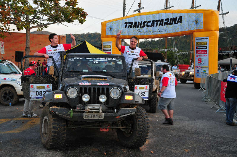

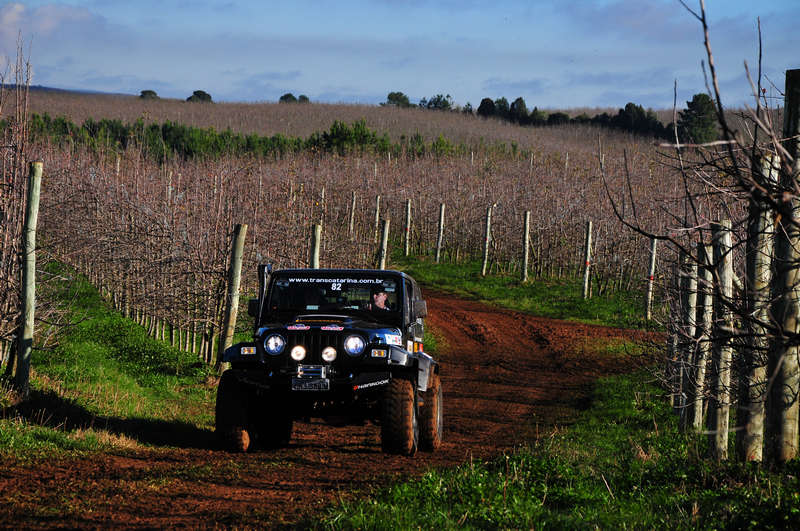

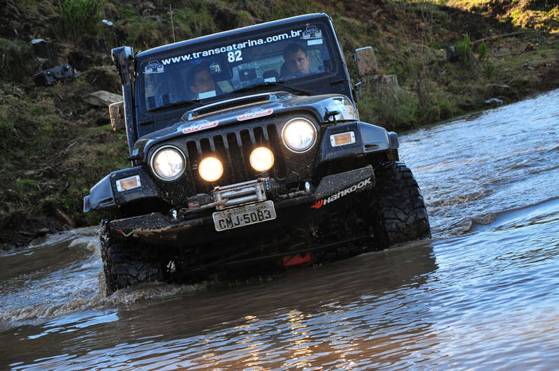

  • 23/07/2012, 07:17
    Hans Beran
    13 Anexo(s)
    Fotos Transcatarina 2012

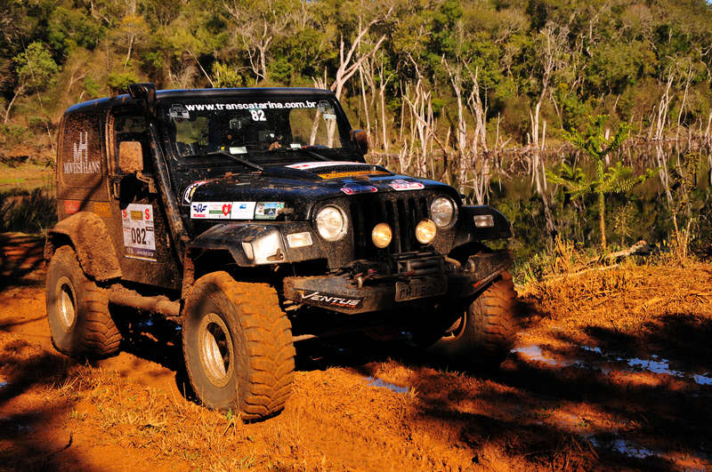

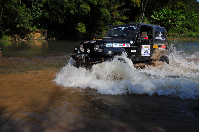

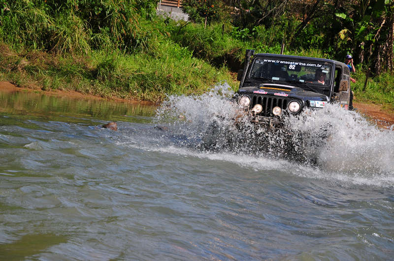

    Fotos do Wrangler no Transcatarina, foram 900 km para chegar em Fraiburgo-SC e 860 kms de Rally, com direito a estradão, rios, reflorestamentos, lamas, pedras e etc... O Wrangler se portou muito bem com o cambio ficou mais curto não precisei usar reduzida. O mais importante, não QUEBROU !!!
    Vou andar, 3.500 km, fui a Floripa e agora estou em Curitiba, subindo para Joanópolis-SP, na estrada ele melhorou muito com a nova suspensão e molas.
    Fiz o rally com malas e peças que levei, estava muito pesado, estava até de traseira caída, mesmo assim ele se comportou muito bem.
    Anexo 360313Anexo 360323Anexo 360322Anexo 360321Anexo 360320Anexo 360319Anexo 360318Anexo 360317Anexo 360316Anexo 360312Anexo 360315Anexo 360314Anexo 360324
