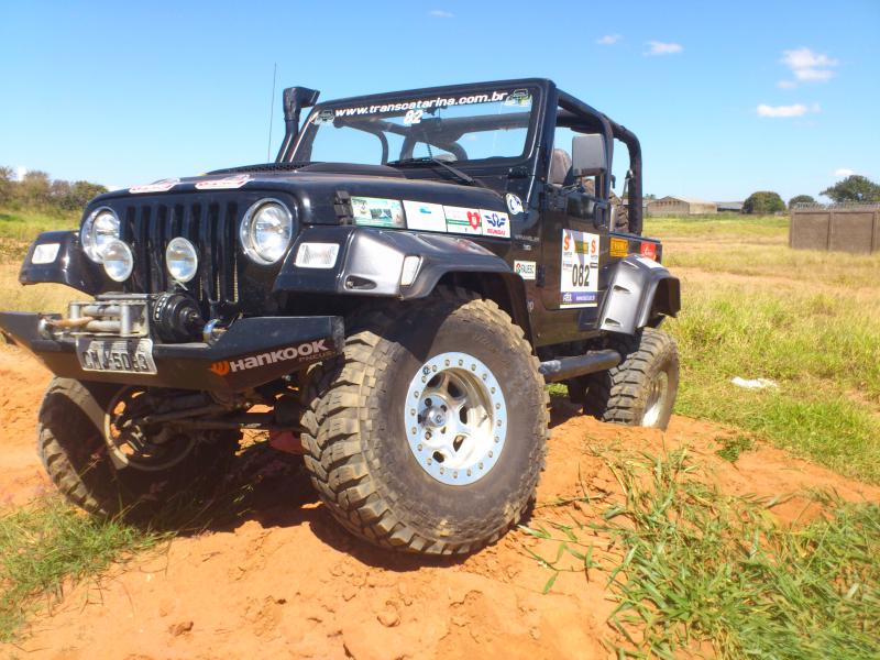

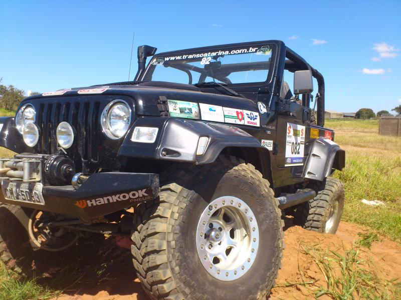

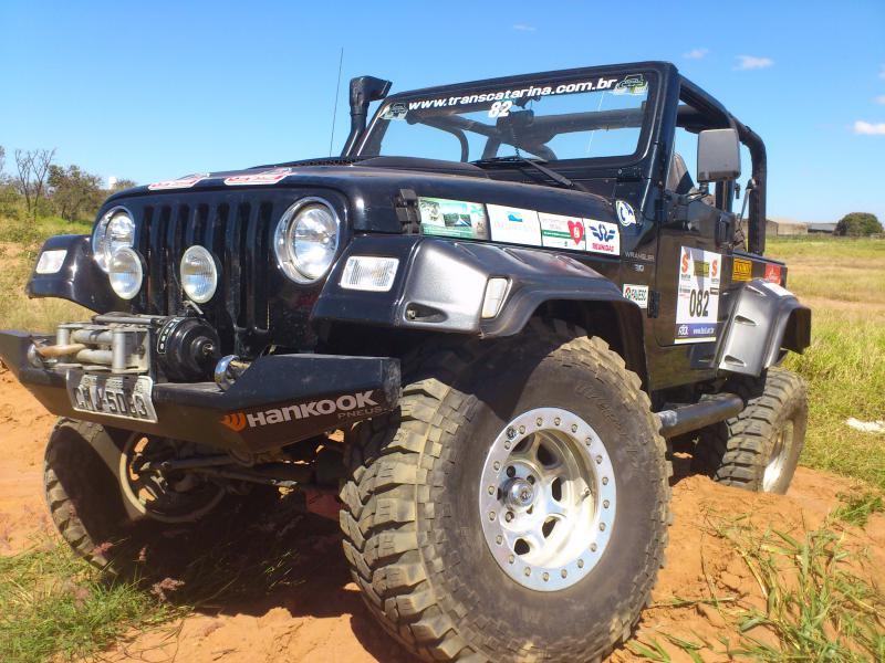

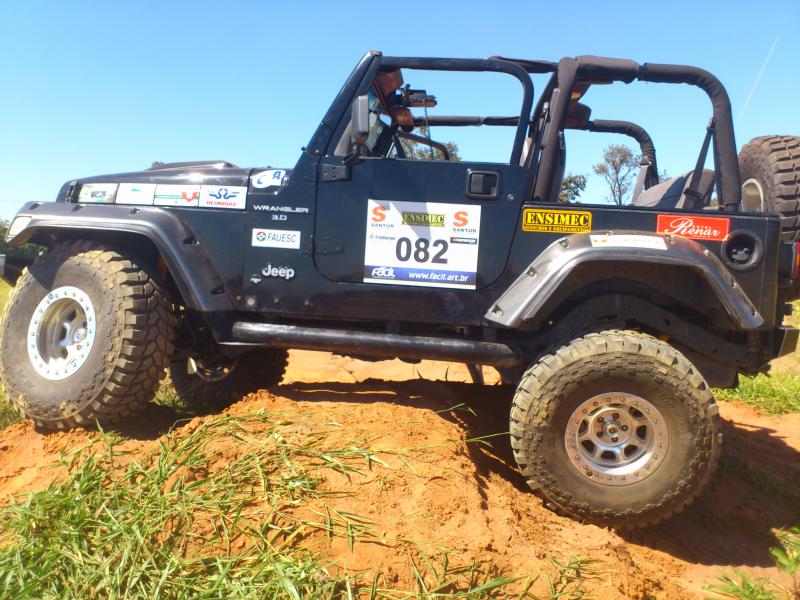

  • 10/08/2012, 20:16
    Hans Beran
    3 Anexo(s)
    Transcatarina 2012
    Nossa comemoração !!!:campeao:
    Anexo 363852Anexo 363853Anexo 363854

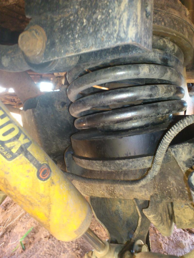

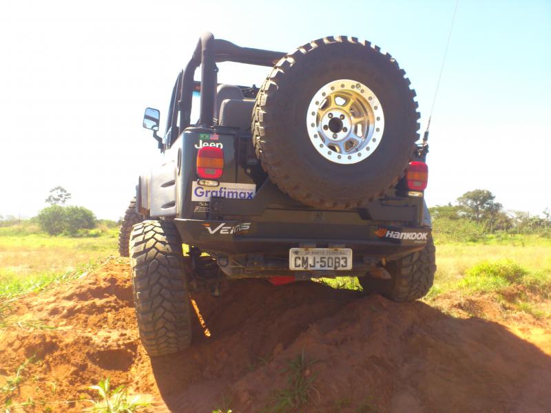

  • 26/08/2012, 09:51
    Hans Beran
    12 Anexo(s)
    Teste suspensão da Rough Country 4"
    Teste suspa da Rough Country de 4" + calço de 1" + Body Lift de 2".
    Não coloquei as Bieletas Quick Disconnect e sim tenho as bieletas reforçadas de maior curso que limita a ação do eixo dianteiro, mas prefiro pela estabilidade nas ribanceiras e valetas, como tenho bloqueio dianteiro não sinto está dificuldade de falta de abertura do eixo dianteiro.
    Neste teste falta ajustar em 2cm os amortecedores traseiros melhorando a articulação do eixo traseiro.
    Fiz um calço maior na mola traseira para dar uma alinhada e não deixar ele com a traseira muito caída.
    Enfim a articulação ficou razoável para os braços Short Arm.:rolleyes:
    Anexo 366440Anexo 366450Anexo 366449Anexo 366448Anexo 366447Anexo 366446Anexo 366445Anexo 366444Anexo 366443Anexo 366442Anexo 366441Anexo 366451
